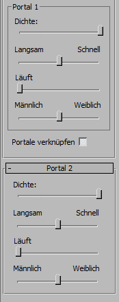

Jeder Fluss der Option Auffüllen verfügt über zwei Portale (ein Portal an jedem Ende), an welchen Personen erstellt werden. Vorgabemäßig sind die Einstellungen, wie z. B. die Bewegungsgeschwindigkeit, der beiden Portale gleich. Wenn Sie möchten, können Sie aber auch unterschiedliche Einstellungen für jedes Portal verwenden. In diesem Beispiel wird erklärt, wie am zweiten Portal mehr Personen erstellt werden, die sich langsamer bewegen.

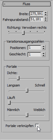

Modifikatorgruppe. Klicken Sie auf dem Rollout " Fluss, klicken Sie zum Deaktivieren der Verknüpfung lichtdurchlässigen Bauteile.
Die Beschriftung im Fluss " ändert sich, um anzuzeigen, dass dieser Bereich steuert Portal 1. Controls on the Portal 2 rollout are now available, too.

Portal 1" langsam / schnell, ziehen Sie den Schieberegler ganz nach links.

Sie können unterschiedliche Einstellungen zwischen Portalen, z. B. der Dichte oder die Stecker / Aufnahmestück Verhältnis.
