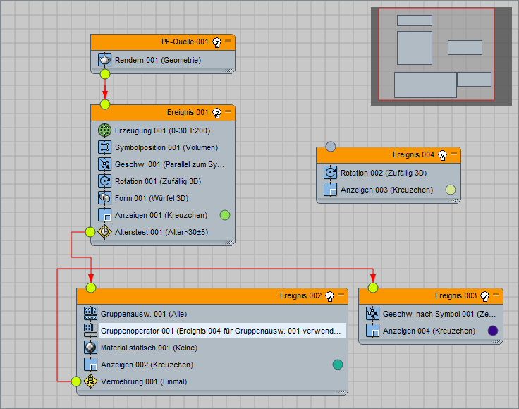

Im oben gezeigten Partikelfluss-Netzwerk werden alle Partikel in Ereignis 01, die den Alterstest bestehen, an Ereignis 02 weitergeleitet. Jedoch verwenden nur die vom Operator "Gruppenauswahl" ausgewählten Partikel in Ereignis 02 die Operatoren des Ereignisses "Rotation". Anschließend werden alle an Ereignis 02 geleiteten Partikel (sowohl durch "Gruppenauswahl" ausgewählte als auch nicht ausgewählte) nach Durchlaufen des Tests "Vermehrung" an Ereignis 03 weitergeleitet.
