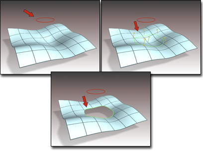

Normalenprojektionskurven können zum Stutzen verwendet werden.
Stutzen einer Oberfläche mit einer Normalenprojektionskurve
Schneidet die Projektion die Oberfläche in zwei oder mehr Positionen, wird die Kurve mit dem Schnittpunkt erstellt, der am nächsten beim Ausgangspunkt liegt.
So erstellen Sie eine Normalenprojektionskurve
Das NURBS-Objekt muss mindestens eine Oberfläche und eine Kurve enthalten.
Wenn die Kurve in Richtung der Oberflächennormalen auf diese Oberfläche projiziert werden kann, wird die Projektionskurve erstellt. Die ursprüngliche, übergeordnete Kurve kann über die Kanten der Oberfläche hinausragen. Die Projektionskurve wird nur dort erstellt, wo Projektion und Oberfläche sich schneiden.
