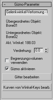

Dieses Rollout wird angezeigt, wenn Sie eine Gelenkwinkel- oder Wölbungswinkel-Verformung zum Modifikator Haut hinzufügen und sie auf dem Rollout Gizmos markieren.
Diese Parameter gelten für die Gelenkwinkel- und Wölbungswinkel-Verformungen, die ähnlich funktionieren. Der Unterschied besteht darin, dass die Verformung der Wölbungswinkel nur auf Scheitelpunkte des übergeordneten Bones einwirkt, während die Gelenkwinkel-Verformung auf Scheitelpunkte sowohl auf dem übergeordneten als auch auf dem untergeordneten Bone einwirkt.
Um eine dieser beiden Verformungen anwenden zu können, müssen Sie zunächst die untergeordnete Verbindung und dann die Scheitelpunkte im Netz auswählen. Aktivieren Sie im Rollout "Parameter"
Bereich "Auswahl" die Option "Scheitelpunkte", bevor Sie mit der Bereichsauswahl Scheitelpunkte in den Ansichtsfenstern auswählen.

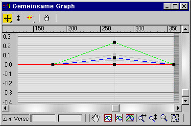

Wenn die Verformung angewendet ist, aktivieren Sie "Gitter bearbeiten" und verschieben die Steuerpunkte des Gitters im Ansichtsfenster, um das Netz an verschiedenen Bone-Winkeln zu verformen.
