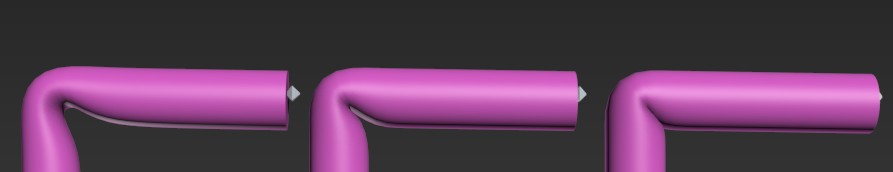

Falloff (beide Berechnungen)
Legt fest, wie allmählich die Gelenke verschmelzen. Niedrigere Werte verursachen einen allmählicheren Falloff, während höhere Werte abruptere Übergänge erstellen.
Links: Falloff=0,0. Mitte: Falloff=0,3; Rechts: Falloff=1,0

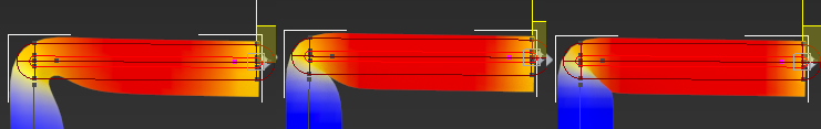

Gleiche Falloff-Werte wie in der vorherigen Abbildung, mit Visualisierung der Scheitelpunkt-Gewichtung
