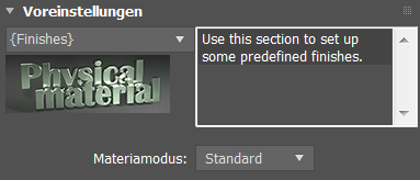

Das Rollout Voreinstellungen bietet Zugriff auf physikalische Materialvoreinstellungen, die es ermöglichen, verschiedene Materialtypen wie glasierte Keramik, altes Kupfer oder Kerzenwachs rasch zu erstellen.
Sie können auch eine Voreinstellung (Vorlage) als Ausgangspunkt zum Erstellen eines benutzerdefinierten Materials verwenden. Wählen Sie aus der Dropdown-Liste eine Vorlage aus. Im rechten Fensterbereich wird eine Beschreibung mit allgemeinen Anweisungen angezeigt.

Liste der Voreinstellungen
Vorlagen für verschiedene Oberflächen, nichtmetallische Materialien, transparente Materialien, Metalle und spezielle Materialien.
Materialmodus
Es sind zwei Benutzeroberflächenmodi verfügbar: Standard und Erweitert. Der Standardmodus enthält Parameter für die Erstellung der meisten physikalisch plausiblen Materialien. Der erweiterte Modus umfasst zusätzliche Reflexionsfarben und -gewichtungen, Streufarbenrauheit und erweiterte Reflexionsgradparameter, wenn Sie Ihr Material anpassen möchten.
