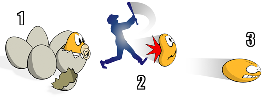

Nach ihrer Erzeugung können Partikel ihre Position am Emissionspunkt beibehalten oder sich auf zwei unterschiedliche Arten fortbewegen. Zum einen können sie sich innerhalb der Szene physisch fortbewegen, wobei Geschwindigkeit und Richtung der Bewegung durch verschiedene Aktionen festgelegt werden. Bei diesen Aktionen handelt es sich in der Regel um Operatoren des Typs "Geschwindigkeit". Die Partikelbewegung kann jedoch auch durch andere Aktionen beeinflusst werden, unter anderem auch durch die Operatoren Drehung und Ziel suchen. Darüber hinaus können Sie mit dem Operator "Kraft" die Bewegung der Partikel durch externe Kräfte beeinflussen.
1. Partikel unmittelbar nach der Erzeugung (ohne Geschwindigkeit).
2. Durch Operator "Geschwindigkeit" wird das Partikel in Bewegung gesetzt.
3. Die Bewegung des Partikels wird fortgesetzt, bis eine andere Aktion das Partikel beeinflusst.

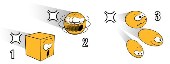

Eine Aktion in einem Ereignis kann die Form (1) oder die Drehung (2) des Partikels ändern oder durch Teilung neue Partikel entstehen lassen (3).

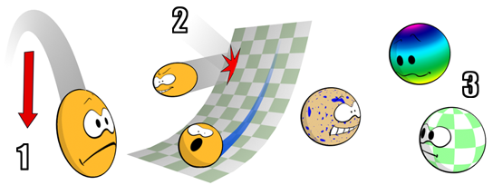

Aktionen können außerdem Kräfte auf Partikel anwenden (1), Kollisionseffekte definieren (2) und die Oberflächeneigenschaften ändern (3).

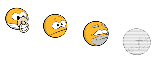

So setzt das Partikel seine Bewegung durch das System fort. Durch den äußerst flexiblen schematischen Aufbau des Partikelfluss-Systems kann ein Partikel dasselbe Ereignis mehrmals durchlaufen. Irgendwann soll jedoch das Leben des Partikels zu Ende sein. Zu diesem Zweck kann der Operator "Löschen", der Test "Vermehrung bei Kollision" oder der Test "Vermehrung" eingesetzt werden. Andernfalls bleibt das Partikel während der gesamten Animation bestehen.
Durch Anpassen des Partikelalters kann ein Partikel zerstört werden.
