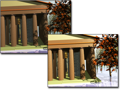

Mit der Option "Helligkeit & Kontrast" können Sie Kontrast und Helligkeit eines Bilds einstellen. Dadurch können gerenderte Szenenobjekte mit Hintergrundbildern oder Animationen abgeglichen werden.
Oben: Ursprüngliches gerendertes Bild ist zu dunkel.
Unten: Durch Erhöhung von Helligkeit und Kontrast verbessert sich die Klarheit des gerenderten Bilds.
