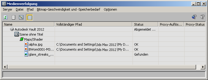

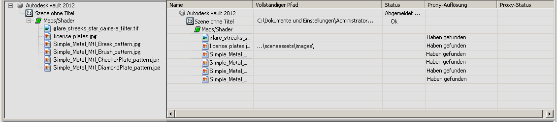

Links: Dialogfeld "Medienverfolgung" in Strukturansicht
Rechts: Dialogfeld "Medienverfolgung" in Tabellenansicht
Das Dialogfeld "Medienverfolgung" zeigt alle Medien in der aktuellen Szene abhängig von der Einstellung in einer Struktur- oder Tabellenansicht an. Folgende Medien werden angezeigt: die Szenendatei, Bilder, die von der Szene in Materialien usw. verwendet werden, XRefs und fotometrische Dateien. Vorgabemäßig werden auch Ausgabedateien (z. B. gerenderte Bilder) angezeigt, Sie können diese jedoch bei Bedarf deaktivieren.
