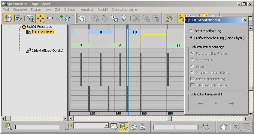

Über den Dope-Sheet-Editor der Spuransicht können Sie einen Freiform-Abschnitt zwischen Schritten einfügen. In Freiform-Abschnitten ist die vertikale Dynamik (Schwerkrafteinfluss) aufgehoben; für die vertikalen Körper-Keys wird stattdessen die Spline-Dynamik verwendet.

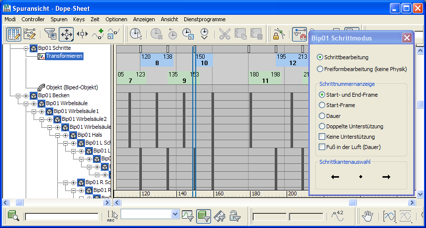

So wandeln Sie eine Phase in der Luft in den Freiform-Modus um:
Spuransicht – Dope-Sheet wählen.
Die Phasen in der Luft werden in der Spuransicht durch einen rechteckigen gelben Rahmen gekennzeichnet.

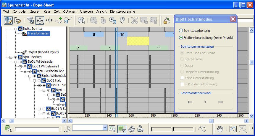

Keine vertikale Dynamik im Freiform-Abschnitt; anschließend Rückkehr zur vertikalen Dynamik in der nächsten Phase in der Luft.
Nach dem Erstellen eines Freiform-Abschnitts können Sie den zeitlichen Ablauf der Schritte über die Option "Schritte bearbeiten" im Dialogfeld "Schrittmodus" bearbeiten.
