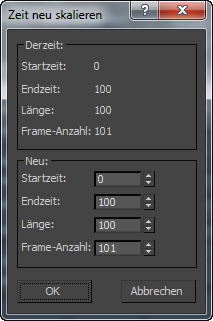

Verlängert oder verkürzt die Animation für das aktive Zeitsegment so, dass sie in das neue, von Ihnen angegebene Zeitsegment passt.
Bei der Zeitneuskalierung werden alle Keys in allen Spuren neu positioniert. Als Ergebnis wird die Animation über eine höhere oder niedrigere Anzahl von Frames abgespielt, wodurch sie schneller bzw. langsamer wird.
Gibt die aktuellen Zeiteinstellungen der Animation an.
Diese Werte sind voneinander abhängig. Wenn Sie beispielsweise den Endzeitwert ändern, werden der Längen- und der Frame-Wert in 3ds Max entsprechend aktualisiert.
