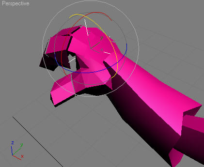

Wenn "Ziel ausrichten" auf 0,0 eingestellt wird, bewegt sich die Handfläche, aber dreht sich nicht mit dem IK-Ziel. Stattdessen bleibt sie am letzten Bone des Glieds ausgerichtet. Bei menschenähnlichen Figuren handelt es sich dabei um den Unterarm.
Handfläche hat keine übernommenen IK-Ziel-Rotationen.

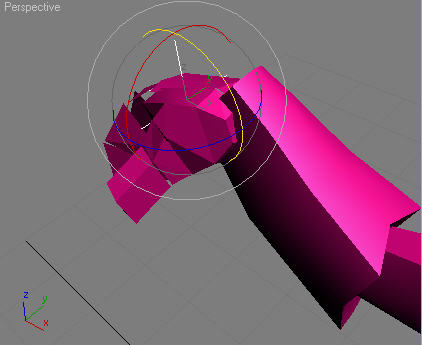

Wenn "Ziel ausrichten" auf 1,0 eingestellt ist, übernimmt die Handfläche Position und Rotation des IK-Ziels.
Handfläche hat übernommene IK-Ziel-Rotationen.
