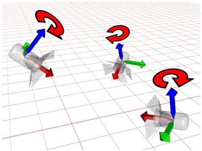

Wenn Auto-Key aktiviert ist, wird die Option "Drehpunktmitte verwenden" automatisch ausgewählt, und es sind keine anderen Optionen verfügbar.
Die Achsensymbole zeigen die derzeit verwendeten Mittelpunkte an.

Bei der Anwendung einer Rotation mit "Drehpunkt" wird jedes Objekt um seine eigene lokale Achse gedreht.

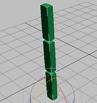

Wenn Sie eine Kette von verknüpften Objekten drehen (d. h. eine Hierarchie) und die Option "Drehpunktmitte verwenden" aktiviert ist, wird die Drehung gleichmäßig auf jedes Objekt in der Kette angewendet. Dies ergibt akkumulierte Drehungen, die die Animation von Effekten wie gekrümmte Finger vereinfachen.
![]() Hierarchie vor der Drehung (übergeordnetes Element unten) |
![]() Gedrehte Hierarchie |
