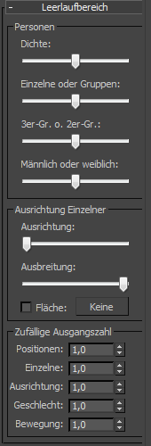

Enthält Steuerelemente für das Verhalten von Leerlaufbereiche.
Ein aufzufüllender Leerlaufbereich ist eine Fläche, auf der sich simulierte Personen entweder allein oder in Interaktion mit anderen befinden. Sichtbare Elemente sind Kreise, die Gruppen von sprechenden Personen zeigen, sowie Markierungen, die Position, Blickrichtung und Geschlecht (Rot für weiblich, Blau für männlich) anzeigen.
