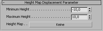

Sie sollten die Modi Additiv und Subtraktiv für Ergänzungen bzw. Abzüge aus der Verschiebung verwenden, da der Normalenmodus eine feste Verschiebung vorgibt und der Benutzer dann das Ergebnis nur schwer beeinflussen kann.
Achten Sie darauf, dieselben Werte für Minimum Height und Maximum Height wie in den entsprechenden Feldern im Dialogfeld Projektionsoptionen anzugeben (siehe unten).
Der bei Erstellung des Höhen-Map über In Textur rendern: Dialogfeld Projektionsoptionen für Min. Höhe angegebene Wert. Vorgabe = -10.0.
Der bei Erstellung des Höhen-Map über In Textur rendern: Dialogfeld Projektionsoptionen für Max. Höhe angegebene Wert. Vorgabe = 10.0.
Das Höhen-Map selbst (normalerweise ein Bitmap)
