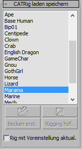

  4. Wählen Sie eine Rig-Einstellung aus der Liste im Rollout "CATRig laden speichern".

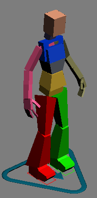

    CAT-Rig-Einstellung "Marama"
    In der Erstellungsgruppe zeigt das Rollout "CATRig-Parameter" die Grundparameter des Rigs an. Sie können die Parameter während der Erstellung modifizieren oder, wie bei anderen 3ds Max-Objekten, auch später, indem Sie das CATParent-Objekt auswählen und die Modifikatorgruppe öffnen.

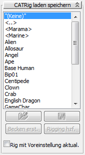

  4. Stellen Sie sicher, dass in der Liste im Rollout "CATRig laden speichern" <Keines> markiert ist, und ziehen Sie dann im Ansichtsfenster "Perspektive" oder "Oben", um das CAT-Parent-Objekt hinzuzufügen.

    Sie haben nun ein grundlegendes CAT-Rig erstellt. Die Muster-CAT-Rigs wurden alle durch Variation dieser Methode erstellt. Wie Sie sehen, können mit nur wenigen einfachen Werkzeugen die unterschiedlichsten CAT-Rigs entworfen werden.
