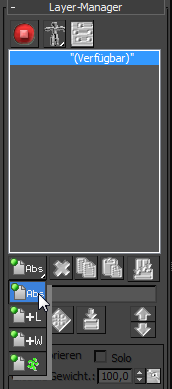

Daraufhin wird die Benutzeroberfläche für die CAT-Bewegungssteuerung geöffnet.
In der Spuransicht kann die Layerspur nun erweitert werden, ist aber ausgeblendet.

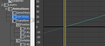

Dadurch werden eine Zeit-Warp-Spur und eine Zeit-Warp-Kurve unterhalb der Animationslayerspur hinzugefügt. Vorgabegemäß ist der Zeit-Warp linear und hat daher keine Auswirkungen. Sie können jedoch den Time-Warp-Effekt durch Bearbeiten dieser Kurve ändern, wie bei jeder Kurve in der Spuransicht auch.

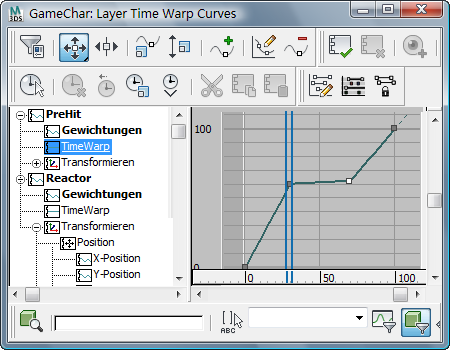

klicken, öffnet sich außerdem ein neues Spuransichtsfenster, in dem nur die Animationslayerseite der CAT-Objekthierarchie angezeigt wird. Mit dieser Option können Sie schnell auf die Time-Warp-Kurve zugreifen.
Kurveneditor mit Zeit-Warp-Kurve
