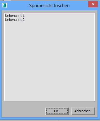

Mit "Spuransicht löschen" wird das Dialogfeld "Spuransicht löschen" angezeigt, in dem Sie ein oder mehrere gespeicherte Spuransichtsfenster löschen können.
So löschen Sie ein Spuransichtsfenster:
3ds Max öffnet das Dialogfeld Spuransicht löschen.
Ziehen Sie eine Auswahl und klicken Sie bei gedrückter UMSCHALTTASTE, um zusätzliche zusammenhängende Spuransichtfenster auszuwählen oder klicken Sie bei gedrückter STRG-TASTE zum Aktivieren oder Deaktivieren von einzelnen (nicht zusammenhängender) Fenstern.
