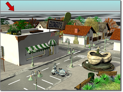

Der Horizont einer Szene ist die Sichtkante auf der Höhe der Kamera, parallel zur Weltkoordinatenebene. Sie können den Horizont in Kamera-Ansichtsfenstern anzeigen.
Horizont im Hintergrund einer Szene
Eine Kamera weist eine ausgeglichene Höhe auf, wenn sie den gleichen Abstand von der Grundebene des Weltkoordinatensystems hat wie ihr Zielobjekt. Anders ausgedrückt verläuft die lokale Z-Achse der Kamera parallel zur Weltebene. Ist die Kamera eben, befindet sich die Horizontlinie in der Mitte des Ansichtsfensters. Wird die Kamera nach oben geneigt, verschiebt sich die Horizontlinie nach unten; wird sie nach unten geneigt, verschiebt sich die Horizontlinie nach oben.
