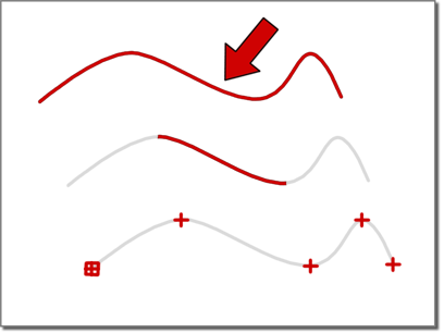

Eine Kontur ist ein Objekt, das sich aus mindestens einem Spline zusammensetzt. Ein Spline setzt sich aus einer Reihe von Scheitelpunkten und verbindenden Segmenten zusammen, die eine Linie oder Kurve bilden. Durch Verschieben der Scheitelpunkte und Anpassen der Einstellungen können Sie die Form der Linie ändern und Teile davon krümmen oder begradigen. Sie können eine Kontur als Basis für andere Objekte und als Pfad für die Animation verwenden.
Der Begriff Spline stammt vom Namen des dünnen Streifens aus Holz oder Metall, der in der Architektur und im Schiffbau zum Zeichnen gekrümmter Linien verwendet wird.
Oben: Spline
Mitte: Ein Segment des Splines
Unten: Scheitelpunkte des Splines

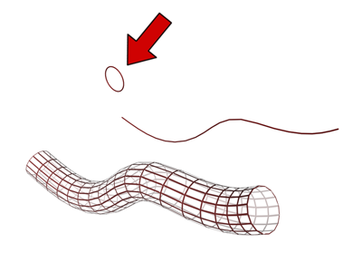

Ein Kreis wird an einem Pfad extrudiert, um ein Rohr zu erstellen. Mit "Kontur holen" wählen Sie den Konturlinien-Spline.
Sie verwenden "Kontur holen" als Extrusions-Erstellungsmethode, wenn die Kontur an die Position des ausgewählten Pfads verschoben werden soll. Diese Methode ist praktisch, wenn Sie einen Pfad genau an der Stelle erstellt haben, an der sich Ihr Extrusionsobjekt befinden soll. Mit "Kontur holen" erstellen Sie eine Extrusion genau an dieser Stelle.
Mit "Kontur holen" wird die Kontur so verschoben und gedreht, dass sie an der aktuellen Pfadebene ausgerichtet ist. Die genaue Ausrichtung der Kontur wird durch zwei andere Extrusionseinstellungen, "Konturlinie" und "Neigung", gesteuert.
