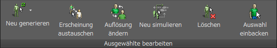

Enthält Steuerelemente zum Anpassen von Personen in der Simulation.
zu klicken, gehen bestimmte Änderungen möglicherweise verloren.
Neu generieren [Auswahl neu generieren] Zum zufälligen Ändern der Erscheinung einer oder mehrerer Personen nach der Simulation wählen Sie zunächst die Personen aus und klicken dann auf diese Schaltfläche. Durch Auswahl neu generieren werden das Körpernetz und Kleidungsmaterial der ausgewählten Gruppenmitglieder geändert. Dies ist vor dem Rendern nützlich, um Personen zu bearbeiten, die einander zu ähnlich sind oder auf andere Art und Weise hervorstechen.
Darstellung der Benutzeroberfläche Klicken Sie darauf, um das Dialogfeld Anpassung der Crowd-Stile zu öffnen, mit dem Sie die Darstellung von Personen in der Crowd anpassen können. Sie können diese Funktion in Verbindung mit "Auswahl neu generieren" verwenden, indem Sie im Dialogfeld einen neuen Variationsbereich auswählen und anschließend im Dialogfeld auf "Neu generieren" klicken. Sie können dann das Dialogfeld schließen und direkt in der Multifunktionsleiste auf "Neu generieren" klicken.
Darstellung austauschen Das Austauschen der Darstellung wirkt sich nicht auf die Animation der Figuren aus. Ihre Bewegung ändert sich nicht.
Auflösung ändern Wenn Haut mit hoher Auflösung nicht installiert ist, wird über die Schaltfläche ein Webbrowser mit der Downloadseite zum Herunterladen dieser Funktion als ausführbare Datei gestartet. Nach dem Herunterladen können Sie diese Datei einfach öffnen, um mit der Installation zu beginnen. Nach der Installation können Sie die Figuren mit hoher Auflösung sofort verwenden.
Neu simulieren [Auswahl erneut simulieren]
Löschen [Auswahl löschen]
Ausgewählte Objekte einbacken Dieser Befehl ersetzt jede ausgewählte Figur durch ein bearbeitbares Netzobjekt für die Figurenhaut sowie ein animiertes Skelett: ein hierarchisches Bones-Rig. Auf das Netz wurde der Modifikator "Haut" angewendet, und die Bones sind auf diesen Modifikator angewendet. Nach dem Einbacken bewegt sich die Figur weiter wie in der Simulation, aber sie gehört nicht mehr zum Bestückungssystem und unterliegt nicht mehr den Bestückungsbefehlen.
