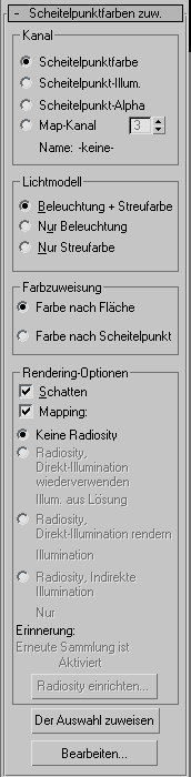

Benutzeroberfläche
Bereich "Kanal"
Hier finden Sie die Hilfsmittel, mit denen Sie definieren können, welchen Kanaltyp das Dienstprogramm "Scheitelpunktfarben zuweisen" zuweisen soll. Wenn Sie Map-Kanal wählen, können Sie auch die ID-Nummer für den Map-Kanal angeben.
  • Scheitelpunktfarbe Wählen Sie diese Option, um einen Scheitelpunkt-Farblayer zuzuweisen.
  • Scheitelpunkt-Illum. Wählen Sie diese Option, um einen Scheitelpunkt-Illuminationslayer zuzuweisen.
  • Scheitelpunkt-Alpha Wählen Sie diese Option, um einen Scheitelpunkt-Transparenzlayer zuzuweisen.
  • Map-Kanal Wählen Sie diese Option, um einen speziell nummerierten Map-Kanal zuzuweisen.
    Zahlenauswahlfeld "Map-Kanal"
    Verwenden Sie dieses Feld, um die Kanalnummer festzulegen. Es ist nur verfügbar, wenn "Map-Kanal" ausgewählt wurde.
Name
Wenn für einen Kanal ein Name definiert wurde, wird er hier angezeigt. Kanäle können über das Dienstprogramm Kanalinfo benannt werden.
Anmerkung: Die Farb-, Illuminations- und Alpha-Kanäle haben zwar spezielle Namen, 3ds Max wirkt jedoch nicht darauf ein, welche Art von Daten darin gespeichert werden. Jeder der drei Kanäle kann vierkanalige (RGBA) Scheitelpunktfarbdaten enthalten.
Bereich "Lichtmodell"
Mit den Optionen in diesem Bereich legen Sie fest, wie die Oberfläche des Objekts beleuchtet wird.
  • Beleuchtung+Streufarbe Beeinflusst die Scheitelpunktfarben mit dem derzeitigen Licht in der Szene und den Materialien.
  • Nur Beleuchtung Verwendet zur Zuweisung von Scheitelpunktfarben nur Beleuchtung und ignoriert Materialeigenschaften.
    Wenn diese Option ausgewählt wird, sind im Rollout Renderoptionen die Optionen Schatten und Mapping deaktiviert.
  • Streufarbe Die Streufarbe des Materials wird verwendet, während die Beleuchtung ignoriert wird.
Bereich "Farbzuweisung"
Hier können Sie angeben, wie Farben zwischen Flächen interpoliert werden.
  • Farbe nach Fläche (Vorgabe) Farben werden zwischen den Mittelbereichen der einzelnen Flächen interpoliert.
    "Farbe nach Fläche" ist die schnellere Methode, da weniger Samples von Punkten erstellt werden. Die Ergebnisse sind jedoch weniger genau.
  • Farbe nach Scheitelpunkt Farben werden zwischen Scheitelpunkten interpoliert.
    Bei dieser Methode werden anstelle von einem Punkt drei Punkte pro Fläche verwendet. Sie ist daher langsamer, jedoch in der Regel genauer. Eine Ausnahme ergibt sich, wenn der Schatten eines Objekts zwischen zwei Scheitelpunkte fällt. In einem solchen Fall müsste das Objekt die Beleuchtung absorbieren. Da jedoch nur Scheitelpunkte berücksichtigt werden, wird der Schatten nicht berechnet, und das Licht scheint "auszulaufen".

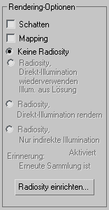

Bereich "Rendering-Optionen"
Mit den Optionen in diesem Bereich können Sie wählen, ob Sie Schatten, Textur-Maps oder eine Radiositäts-Lösung in Scheitelpunktfarben aufnehmen möchten.
Anmerkung: Sie können eine Radiositäts-Lösung in Scheitelpunktfarben speichern, eine Licht-Tracer-Illumination jedoch nicht, da diese nicht in der Geometrie der Szene gespeichert wird.
Schatten
Wenn diese Option aktiviert ist, werden Schatten verwendet, sofern Scheitelpunkte schattiert sind. Vorgabe = Deaktiviert.
Tipp: Mit den Hilfsmitteln "Malen" und "Unschärfe" des Modifikators "Scheitelpunkt färben" können Sie Schattenkanten weicher zeichnen.
Mapping
Wenn diese Option aktiviert ist, werden Textur-Maps verwendet, sofern Scheitelpunkte schattiert sind. Vorgabe = Deaktiviert.
[Radiositätsoptionen]
Mit den Optionsfeldern geben Sie an, wie die Radiositäts-Daten verwendet werden.
  • Keine Radiosität (Vorgabe) Beim Zuweisen von Scheitelpunktfarben wird die Radiositäts-Lösung nicht verwendet.
    Anmerkung: Diese Option ist die einzig verfügbare, es sei denn, es ist eine Radiositäts-Lösung in der Szene vorhanden.
  • Radiosität, Direkt-Illumination wiederverwenden Illum. aus Lösung Schließt die Radiosität in die Scheitelpunktfarbzuweisung ein und verwendet die direkte Illumination aus der Lösung.
    Diese Option ist vergleichbar mit der Option "Direkt-Illumination aus Radiositäts-Lösung wiederverwenden" im Rollout "Renderparameter".
    Bei Auswahl dieser Option wird die Schaltfläche Schatten deaktiviert, da Schatten nicht neu berechnet werden müssen.
  • Radiosität, Direkt-Illumination rendern Schließt die Radiosität in die Scheitelpunktfarbzuweisung ein, verwendet jedoch einen separaten Durchgang zum Rendern der direkten Illumination.
    Diese Option ist vergleichbar mit der Option "Direkt-Illumination rendern" im Rollout "Renderparameter".
  • Radiosität, Indirekte Illumination Nur Schließt nur indirekte Illumination aus der Radiositäts-Lösung in die Scheitelpunktfarbzuweisungen ein.
    Bei Auswahl dieser Option wird die Schaltfläche "Schatten" deaktiviert, da Schatten nicht neu berechnet werden müssen.
Feld "Erinnerung"
Zeigt in einer Meldung an, ob die erneute Sammlung aktiviert oder deaktiviert ist. Mit der Neusammlung werden die exaktesten Radiositäts-Ergebnisse erzielt, jedoch kann dadurch die Dauer der Radiositäts-Berechnung bedeutend erhöht werden.
Radiosität einrichten
Klicken Sie hierauf, damit die Registerkarte "Erweiterte Beleuchtung" in "Rendern einrichten"geöffnet wird, wo Sie eine Radiositäts-Lösung einrichten und generieren können.
Diese Schaltfläche ist nicht verfügbar, wenn der mental ray-Renderer als aktiver Renderer eingestellt wurde.
Der Auswahl zuweisen
Weist den ausgewählten Objekten auf der Grundlage des zugewiesenen Materials und den Auswahlen in den Feldern des vorhergehenden Bereichs Scheitelpunktfarben zu. Mit "Der Auswahl zuweisen" wird ein Modifikator des Typs "Scheitelpunkt färben" erstellt und dem Stapel der ausgewählten Objekte hinzugefügt.
Bearbeiten
Wechselt zu dem zugewiesenen Modifikator Scheitelpunkt färben. Die Benutzeroberfläche wird in der Modifikatorgruppe sowie dem frei verschiebbaren·Dialogfeld Scheitelpunkt färben, das·die·Hilfsmittel zum Scheitelpunktmalen enthält, geöffnet.
Diese Schaltfläche ist nur verfügbar, wenn Sie zuvor auf "Der Auswahl zuweisen" geklickt haben.
