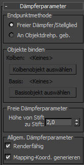

Benutzeroberfläche
Bereich Endpunktmethode
Freier Dämpfer/Stellglied
Wählen Sie diese Option, wenn Sie den Dämpfer als einfaches Objekt verwenden, das nicht an andere Objekte gebunden ist und nicht in einer Dynamiksimulation verwendet wird.
An Objektdrehpunkte gebunden
Wählen Sie diese Option, wenn der Dämpfer mit den im Folgenden beschriebenen Schaltflächen an zwei Objekte gebunden wird.
Bereich Objekte binden
Mit diesen Steuerelementen wählen Sie die Objekte, an die der Dämpfer gebunden ist. Um die Bindung zu vervollständigen, müssen Sie zwei Bindungsobjekte auswählen und dann auf "An Objektdrehp. geb." klicken.
Kolben (Beschriftung)
Zeigt den Namen des an den Dämpferkolben gebundenen Objekts an.
Kolbenobjekt auswählen
Klicken Sie auf diese Schaltfläche, und wählen Sie dann das Objekt aus, das an den Dämpferkolben gebunden werden soll.
Basis (Beschriftung)
Zeigt den Namen des Objekts, das an die Basis des Dämpfers gebunden werden soll.
Basisobjekt auswählen
Klicken Sie auf diese Schaltfläche, und wählen Sie dann das Objekt, das an die Basis des Dämpfers gebunden werden soll.
Bereich "Freie Dämpferparameter"
Höhe von Stift zu Stift
Verwenden Sie dieses Feld/Zahlenauswahlfeld, um den Abstand zwischen unterer Basismitte und oberer Mitte des Kolbens anzugeben, wenn der Dämpfer nicht gebunden ist.
Bereich "Allgem. Dämpferparameter"
Renderfähig
Wenn diese Option aktiviert ist, erscheint das Objekt beim Rendern. Wenn sie deaktiviert ist, wird das Objekt nicht angezeigt.
Material-IDs werden dem Dämpferobjekt folgendermaßen zugewiesen:
1: Basis
2: Hauptgehäuse
3: Kolben
4: Muffenanschlag (wird nur angezeigt, wenn Sie die Muffenparameter aktivieren)
5: Muffe (wird nur angezeigt, wenn Sie die Muffenparameter aktivieren)
Mapping-Koord. generieren
Legt die zum Anwenden von Map-Materialien auf das Objekt notwendigen Koordinaten fest. Vorgabe = Aktiviert.

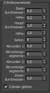

Bereich "Zylinderparameter"
Hier werden Parameter für die Basis und den Hauptzylinder des Dämpfers festgelegt.
Basisdurchmesser (Meter)
Der Durchmesser der Basis oder des "Lagers" des Dämpfers.
Höhe
Die Höhe der Basis.
Hauptdurchmesser
Der Durchmesser des Hauptdämpfergehäuses.
Höhe
Die Höhe des Hauptgehäuses.
Seiten
Die Anzahl der Seiten der Basis und des Hauptgehäuses.
Abrunden 1
Das Ausmaß der Abrundung an der unteren Kante des Hauptgehäuses.
Abrundungssegmente
Die Anzahl der Segmente für "Abrunden 1". Je höher diese Einstellung ist, desto runder ist das Abrundungsprofil.
Abrunden 2
Das Ausmaß der Abrundung an der oberen Kante des Hauptgehäuses.
Abrundungssegmente
Die Anzahl der Segmente für "Abrunden 2". Je höher diese Einstellung ist, desto runder ist das Abrundungsprofil.
Innendurchmesser
Gibt den Innendurchmesser des Hauptgehäuses an (das eigentlich ein Rohr und kein Zylinder ist).
Zylinder glätten
Wenn diese Option aktiviert ist, wird die Glättung für die Basis und das Hauptgehäuse angewendet.

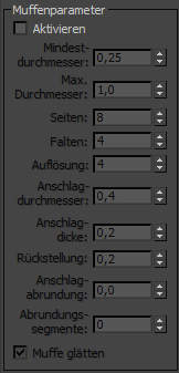

Bereich "Muffenparameter"
Die Muffe ist eine optionale Komponente des Dämpfers, die der Ziehharmonika-Muffe aus Gummi bei verschiedenen Dämpfern, z. B. Stoßdämpfern, entspricht. Die Muffe verhält sich wie ein gebundenes Dynamikobjekt: Eines ihrer Enden ist an das Hauptgehäuse gebunden, das andere an den Kolben. Während der Bewegung des Kolbens im Gehäuse dehnt und staucht sich die Muffe.
Aktivieren
Aktivieren Sie diese Option, um dem Dämpfer eine Muffe hinzuzufügen.
Min. Durchmesser
Der Mindestdurchmesser der Muffe. Dieser und der nächste Parameter bestimmen die Tiefe der "Ziehharmonika"-Falten der Muffe.
Max. Durchmesser
Der maximale Durchmesser der Muffe.
Seiten
Die Anzahl der Seiten, aus denen die Muffe besteht.
Falten
Die Anzahl der "Ziehharmonika"-Falten (Knicke) über die Höhe der Muffe.
Auflösung
Die Anzahl der Segmente in jeder Falte.
Anschlagdurchmesser
Der Durchmesser des Anschlags. Dies ist der Ring am oberen Ende der Muffe.
Anschlagdicke
Die Dicke (Höhe) des Anschlags.
Rückstellung
Der Abstand des Anschlags zur Kolbenspitze.
Anschlagabrundung
Das Ausmaß der Abrundung an der Oberkante des Anschlagrings.
Abrundungssegmente
Die Anzahl der Segmente in der Anschlagabrundung. Je höher diese Einstellung ist, desto runder ist das Abrundungsprofil.
Muffe glätten
Ist diese Option aktiviert, wird die Muffe geglättet.
