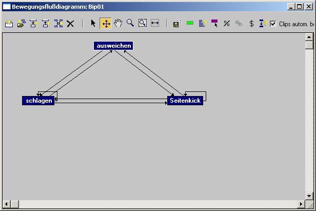

Bewegungsflussdiagramm mit Übergängen zwischen den Bewegungsdateien

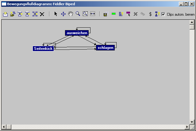

Sie können auch ein Netz von Clips im Diagramm erstellen, in dem jeder Clip einen Übergang zu mindestens zwei anderen Clips hat. Mit dieser Diagrammart können Sie Character Studio anweisen, die Clips für die Erstellung der Bewegungsabfolge nach dem Zufallsprinzip auszuwählen.
Mehrere Übergänge zwischen den einzelnen Clips
Zur Erstellung einer Bewegungsabfolge mit dieser Diagrammart kann auch eine Crowd-Simulation verwendet werden. Jeder Biped in der Gruppe wählt aus den Bewegungen und Übergängen im Diagramm auf Grundlage des gewünschten Ziels und der Geschwindigkeit. Diese Faktoren richten sich wiederum nach den von Ihnen festgelegten Crowd-Parametern.
