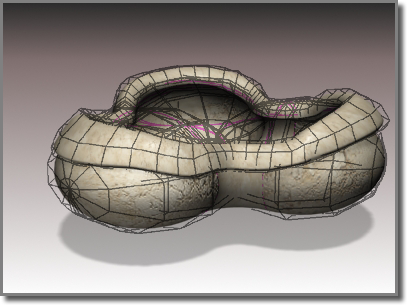

Steuergitter um das NURBS-Modell des Springbrunnenbeckens
