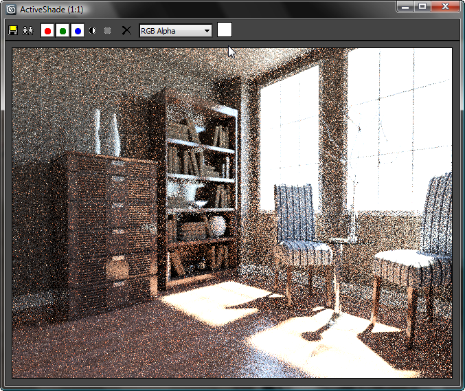

iray und mental ray als ActiveShade
Sie können den iray-Renderer oder den mental ray-Renderer als ActiveShade-Renderer einrichten.
Gerendertes Ansichtsfenster in einer iray ActiveShade-Übersicht

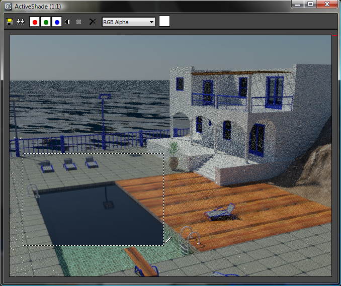

Beim Zeichnen eines zu rendernden Bereichs (klicken Sie mit der rechten Maustaste auf das Fenster der ActiveShade-Übersicht, und wählen Sie die Option "Bereich zeichnen") rendert der iray- oder mental ray-Renderer nur den Bereich, löscht jedoch nicht den übrigen Fensterinhalt, so wie dies der Scanline-Renderer macht.
Bereich zeichnen mit iray ActiveShade
Nur das Material Water - Pool hat sich geändert.
