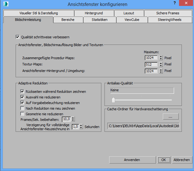

Gruppe "Adaptive Reduktion" (ältere Treiber)
Für ältere Ansichtsfenster (Direct3D und OpenGL) passen Sie die Methoden zur adaptiven Neuzeichnung von Ansichtsfenstern in der Gruppe Adaptive Reduktion an.
Die Einstellungen für Adaptive Reduktion werden in Ihrer MAX-Szenendatei gespeichert.

Aktivieren Sie die entsprechenden Kontrollkästchen für die Rendermodi, die bei einer erforderlichen Reduktion durchlaufen werden sollen. Je mehr Neuzeichnungen im Ansichtsfenster erforderlich sind, desto höher der Reduktionsgrad durch die aktiven Optionen von der höchsten zur niedrigsten Priorität. Objekte mit einer höheren Priorität (nach den Einstellungen für "Prioritätszuweisung für Szenenobjekte") haben höhere, realitätsgetreuere Einstellungen, während Objekte mit einer niedrigeren Priorität, in der Regel kleinere und/oder weiter vom Blickwinkel entfernte Objekte, niedrigere Darstellungseinstellungen haben.
Frame pro Sekunde beibehalten
Mit dieser Option können Sie die Frame-Rate, die das adaptive Anzeigesystem beibehalten soll, in Frames pro Sekunde einstellen. Wenn die Frame-Rate unter diesen Wert fällt, erhöht 3ds Max den Reduktionsgrad auf der Grundlage der anderen Einstellungen auf dieser Gruppe. Vorgabe = 10,0.
Rückseiten bei Reduktion zeichnen
Durch diese Option wird 3ds Max gezwungen, bei der Reduktion Polygone zu zeichnen, die von der Blickrichtung weg weisen. Dies gilt nur für Ansichten im Drahtgittermodell-Modus. Das Deaktivieren dieser Option kann die Leistung bei der Reduktionsleistung verbessern, da die Rückseiten ausgeblendet werden. Vorgabe = Aktiviert.
Auswahl nie reduzieren
Ist diese Option aktiviert, werden die markierten Objekte nicht reduziert. Vorgabe = Aktiviert.
Tipp: Sie können mit der Objekteigenschaft "Nie reduzieren" festlegen, dass 3ds Max ein Objekt, unabhängig von dessen Auswahlstatus, nicht reduzieren soll.
Auf Vorgabebeleuchtung reduzieren
Das Aktivieren dieser Option verbessert die Leistung, da während der Reduktion alle Beleuchtungen im Ansichtsfenster ausgeschaltet werden und nur die Vorgabebeleuchtung aktiviert wird. Vorgabe = Aktiviert.
Nach Reduktion nie neu zeichnen
Wenn diese Option deaktiviert ist, wird bei steigender Frame-Rate die Anzeige im Ansichtsfenster wiederhergestellt, und alle reduzierten Objekte werden neu gezeichnet. Wenn dies zu lange für Ihre Szene dauert, aktivieren Sie diese Option. Ist die Option aktiviert, werden Objekte reduziert, aber beim Loslassen der Maustaste nie neu gezeichnet und immer mit dem letzten Reduktionsgrad angezeigt. Vorgabe = Deaktiviert.
Anmerkung: Bei der Reduktion im Ansichtsfenster wird die Schaltfläche "Adaptive Reduktion" in der Statusleiste aquamarin (siehe Abbildung). Im Normalfall erhält die Schaltfläche bei angehaltener Reduktion wieder ihre normale Farbe für den aktivierten Zustand. Wenn jedoch Nach Reduktion nie neu zeichnen aktiviert ist, bleibt der Hintergrund aquamarin, auch wenn keine aktive Reduktion stattfindet. Ist dies nicht erwünscht, deaktivieren Sie entweder "Adaptive Reduktion" oder "Nach Reduktion nie neu zeichnen". Drücken Sie anschließend zum Neuzeichnen des Bildschirms die Taste ~ (Tilde).
