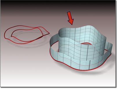

Eine aus einer Kurve extrudierte Oberfläche
So erstellen Sie eine Extrusionsfläche
Das NURBS-Objekt muss mindestens eine Kurve enthalten.
Laut Vorgabe wird die Oberfläche entlang der lokalen Z-Achse des NURBS-Modells extrudiert. Ein Gizmo (Vorgabefarbe Gelb) gibt die Extrusionsrichtung an. Durch Transformieren des Gizmos der Extrusionsfläche wird die Richtung der Extrusion geändert, wodurch Sie entlang einer Achse extrudieren können, die nicht an einer lokalen Koordinatenachse ausgerichtet ist.
Mit der Option "Normalen umkehren" können Sie die Oberflächennormalen beim Erstellen umkehren. (Nach dem Erstellen können Sie die Normalen mit den Steuerelementen des Rollouts "Oberfläche allgemein" umkehren.)
