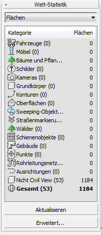

Bietet eine vollständige Übersicht über die Ressourcen in der aktuellen Szene.
In der Regel verwenden Sie diese Gruppe, um Gruppen von Objekten zu identifizieren, die eine hohe Verwendung von Systemressourcen aufweisen. Wenn Sie in 3D modellieren, ist es am besten, die Anzahl der Flächen so niedrig wie möglich zu halten.
Listet die Gesamtzahl der Flächen auf, die von den Objekten der einzelnen Kategorien in der Szene verwendet werden.
Listet die Gesamtzahl der Scheitelpunkte auf, die von den Objekten der einzelnen Kategorien in der Szene verwendet werden.
Listet Civil View-Objektkategorien und die Gesamtzahl der Objekte in jeder Kategorie in der aktuellen Szene auf.
Abhängig von Ihrer Auswahl in der Dropdown-Liste wird hier die Gesamtzahl der Flächen oder Scheitelpunkte für jede Objektkategorie angezeigt.
