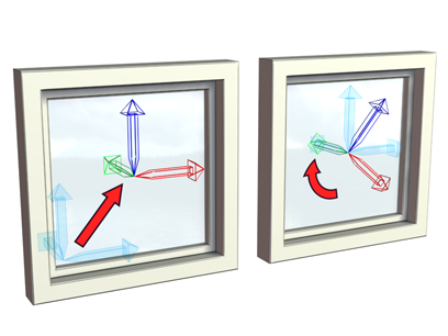

Ausschließliches Beeinflussen des Drehpunkts
Wenn "Nur Drehp. beeinflussen" aktiviert ist, werden die Transformationen "Drehen" und "Verschieben" nur auf den Drehpunkt des ausgewählten Objekts angewendet.

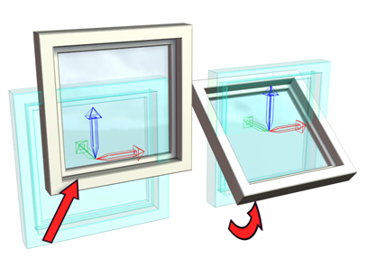

Ausschließliches Beeinflussen des Objekts
Wenn "Nur Objekt beeinflussen" aktiviert ist, werden Transformationen nur auf die ausgewählten Objekte angewendet. Auf die Drehpunkte werden die Transformationen nicht angewendet.
Das Verschieben, Drehen oder Skalieren des Drehpunkts beeinflusst weder den Drehpunkt noch seine untergeordneten Objekte.
"Nur Objekt beeinflussen" bewirkt eine Transformation des Objekts, ohne dass der Drehpunkt dabei bewegt wird.

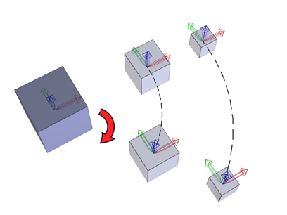

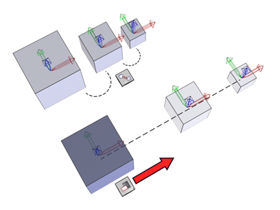

Ausschließliches Beeinflussen der Hierarchie
Wenn "Nur Hierarchie beeinflussen" aktiviert ist, werden die Transformationen "Drehen" und "Skalieren" nur auf die Verknüpfungen zwischen Objekten und ihren untergeordneten Objekten angewendet.
Mit diesem Verfahren können Sie die Abstandsbeziehung zwischen verknüpfen Objekten anpassen.
Mit diesem Verfahren können Sie die Abstandsbeziehung zwischen verknüpfen Objekten anpassen und Bones an die Geometrie anpassen.
Nachdem eine Hierarchie erstellt wurde, können Sie die Position der untergeordneten Objekte skalieren, ohne die Maße der einzelnen Objekte zu ändern.
Eine Rotation der Hierarchie wirkt sich nicht auf die Ausrichtung der einzelnen Objekte aus.
