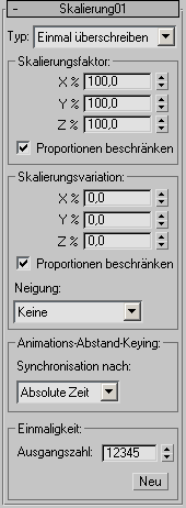

Bei dem Operator "Skalierung" werden zwar als Vorgabe alle Skalierungsfaktoren auf denselben Wert beschränkt, wodurch alle Partikel gleichmäßig skaliert werden, das Ändern der Controller in der Spuransicht wirkt sich jedoch auf Parameterbasis aus.

Wenn Sie einen Bereich unterschiedlicher Erzeugungsgrößen definieren und die Skalierung explizit festlegen möchten, verwenden Sie die Option "Einmal überschreiben" mit animierten Skalierungsfaktoren.
Wenn Sie beispielsweise die Erzeugungsgröße von Partikeln mit dem Operator "Skalierung" und der Option "Einmal überschreiben" in einem Bereich skaliert haben und die Partikel anschließend auf die Hälfte ihrer bisherigen Größe skalieren möchten, verwenden Sie die Option "Einmal übernehmen", und wählen Sie einen Skalierungsfaktor von 50 %.
Verwenden Sie die Option "Absolut", wenn Sie die Skalierung von Partikeln explizit animieren möchten.
Verwenden Sie die Option "Relativ zuerst", wenn Sie die Partikel relativ zu der Skalierung bei ihrem Eintritt in das Ereignis skalieren und die Skalierung optional animieren möchten, oder vor einem Operator "Relativ aufeinander folgend".
Der Operator führt die Skalierung an den lokalen Achsen jedes Partikels durch. Die Partikel können dabei entlang einer einzelnen Achse oder einer Kombination von Achsen skaliert werden.
Mit dieser Option erfolgt die Skalierung häufiger bei niedrigen Prozentwerten als bei Werten im Bereich der von Ihnen festgelegten Werte. Die Skalierungsvarianten befinden sich also größtenteils um den festgelegten Skalierungswert herum.
Wenn Sie die Einstellungen für den Skalierungsfaktor oder die Skalierungsvariation oder beides animieren, kann Partikelfluss die Animation wahlweise auf alle Partikel ab dem Start-Frame der Animation bzw. dem ersten Frame des aktuellen Ereignisses oder auf der Grundlage des Partikelalters auf jedes Partikel anwenden. Wenn Sie für die Einstellung "Synchronisation nach" beispielsweise die Option "Partikelalter" wählen und die Keys für den Skalierungsfaktor an den Frames 0 und 30 erstellen, wird von Partikelfluss der Skalierungsfaktor für jedes Partikel zwischen der Erzeugung und dem dreißigsten Frame animiert, wenn das Partikel das Skalierungsereignis oder ein vorhergehendes Ereignis durchläuft. In diesem Fall tritt jedes Partikel, das bereits 30 Frames alt ist, bevor es das nächste Ereignis erreicht, bereits mit voller Skalierung in das Ereignis ein. Partikelfluss wendet also den Wert für die Einstellung "Skalierungsfaktor", den Sie an Frame 30 festgelegt haben, auf alle Partikel mit einem Alter von 30 oder mehr Frames an, sobald diese Partikel in das Skalierungsereignis eintreten. Partikel, die das Skalierungsereignis wieder verlassen, bevor sie das Partikelalter 30 erreicht haben, werden nach dem letzten Frame des Ereignisses nicht weiter skaliert. Somit ist die Animation von Aktionsparametern im Hinblick auf Partikel in anderen Ereignissen also rückwirkend gültig, nicht jedoch nach der Aktion.
Wenn Sie für die Einstellung "Synchronisation nach" die Option "Absolute Zeit" wählen, wird die Skalierung von Frame 0 bis 30 der Animation animiert. Dies gilt unabhängig vom Partikelalter und selbst dann, wenn sich zu diesem Zeitpunkt keine Partikel in dem Ereignis befinden. Wenn Sie für die Einstellung "Synchronisation nach" die Option "Ereignisdauer" wählen, wird die Animation der Skalierung auf alle Partikel angewendet, sobald sie in das Ereignis eintreten.
Mit der Einstellung "Einmaligkeit" werden die Zufallswerte für die Skalierungsvariation beeinflusst.
