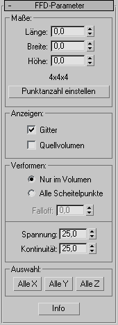

In diesem Rollout können Sie die Größe und die Auflösung des Gitters einstellen und bestimmen, wie es angezeigt und verformt wird.
Mit diesen Optionen können Sie die Maße für die Einheiten des Quellvolumens einstellen und die Anzahl der Steuerpunkte im Gitter festlegen. Beachten Sie, dass die Punktmaße neben dem Modifikatornamen in der Stapelliste angezeigt werden.
Diese Optionen beeinflussen die Anzeige der FFD in den Ansichtsfenstern.
Mit diesen Optionen können Sie einstellen, welche Scheitelpunkte von der FFD beeinflusst werden.
Falloff Dieses Zahlenauswahlfeld ist nur verfügbar, wenn "Alle Scheitelpunkte" aktiviert wurde. Damit wird der Abstand vom Gitter bestimmt, an dem der FFD-Effekt auf null abfällt. Wenn dieses Zahlenauswahlfeld auf 0 eingestellt ist, entspricht dies einer Deaktivierung. In diesem Fall gibt es keinen Falloff, und der Effekt wirkt auf alle Scheitelpunkte gleichermaßen ein, unabhängig von ihrem Abstand zum Gitter. Die Einheiten des Parameters "Falloff" werden relativ zur Gittergröße angegeben: Ein Falloff-Wert von 1 bedeutet, dass der Effekt bei Punkten, die eine Gitterbreite, -länge oder -höhe (je nach der Gitterseite, an der sie sich befinden) vom Gitter entfernt sind, auf 0 abfällt.
Hier können Sie die Spannung und Kontinuität der Verformungs-Splines anpassen. Obwohl Sie die Splines in einer FFD nicht sehen können, bilden das Gitter und die Steuerpunkte die Struktur zum Steuern der Splines. Beim Einstellen der Steuerpunkte ändern Sie die Splines (die sich durch jeden der Punkte bewegen). Die Splines verformen wiederum die Geometrie des Objekts. Durch Ändern der Spannung und Kontinuität der Splines ändern Sie ihre Wirkung auf das Objekt.
Diese Optionen bieten zusätzliche Methoden zum Auswählen der Steuerpunkte. Sie können die drei Schaltflächen in beliebiger Kombination aktivieren, sodass eine, zwei oder drei Achsen zugleich ausgewählt sind.
Wenn eine dieser Schaltflächen aktiviert ist und Sie einen Steuerpunkt auswählen, werden alle Steuerpunkte an der lokalen Koordinatenachse, die durch die Schaltfläche angegeben ist, ebenfalls ausgewählt. Durch das Aktivieren von zwei Schaltflächen können Sie alle Steuerpunkte an zwei Achsen wählen.
Öffnet ein Dialogfeld mit Copyright- und Lizenzinformationen.
