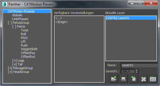

Der Rest des Editor-Fensters dient der Bearbeitung des ausgewählten Layers, unabhängig davon, ob es sich um eine geladene Voreinstellung oder einen neuen Standardlayer handelt.
Sie können CATMotion-Voreinstellungen auf beliebig konfigurierte Rigs laden, aber nicht notwendigerweise mit optimalem Ergebnis. Wenn Sie beispielsweise eine Voreinstellung für eine vierbeinige Kreatur auf einen Menschen laden, fällt das Resultat wahrscheinlich nicht wie gewünscht aus. Achten Sie auf eine sinnvolle Benennung der Voreinstellungen.
Wie auch im Layer-Manager überschreibt der Layer oben im Stapel die darunterliegenden. Jeder Layer besitzt einen animierbaren Gewichtungswert, der die Überblendung verschiedener Voreinstellungen erlaubt.
Diese Liste zeigt die CAT-Rig-Einstellungen im aktuellen Verzeichnis. Sie können die übergeordneten Verzeichnisse öffnen, indem Sie auf das Symbol <..> am Anfang der Liste doppelklicken.
Diese Liste zeigt die derzeit geladenen Layer/Voreinstellungen Ihres CATMotion-Layers an. Wenn die Liste der aktuellen Liste mehrere Layer enthält, können Sie einen Layer/eine Voreinstellung anzeigen und bearbeiten, indem Sie darauf klicken. Die Kurven für diesen Layer/die Voreinstellung werden dann in der CATMotion-Hierarchie aktiviert und können modifiziert werden.
Der Name des markierten Layers.
Die Gewichtung des markierten Layers.
Klicken Sie auf diese Schaltfläche, um eine Voreinstellung zu suchen.
Speichert die Einstellungen des markierten CATMotion-Layers als neue Voreinstellung.
Erstellt einen neuen Standard-CATMotion-Layer, der bearbeitet werden kann.
Löscht den markierten Layer.
