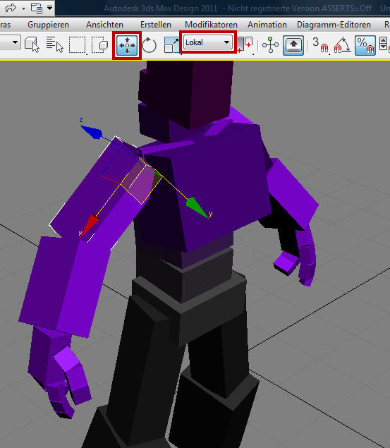

Vorgabemäßig verwendet CAT die X-Achse als Längenachse für alle Bones. Das bedeutet: Wenn Sie einen Bone auswählen, "Verschieben" aktiv und das lokale Koordinatensystem eingestellt ist, wird die Achse als Längenachse dienende Achse entlang des Bones ausgerichtet.
X-Achse als Bone-Längenachse

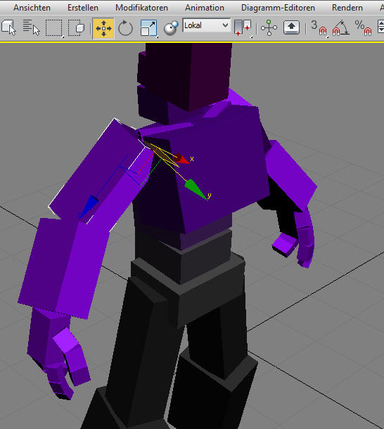

Wenn Sie das CAT-Parent auswählen und zur Modifikatorgruppe wechseln, wird dort der Bereich "Bone-Längenachse" angezeigt. Wenn Sie diese Einstellung von X auf Z ändern, stellen Sie fest, dass die Bones jetzt in Richtung der Z-Achse verlaufen.
Z-Achse als Bone-Längenachse
