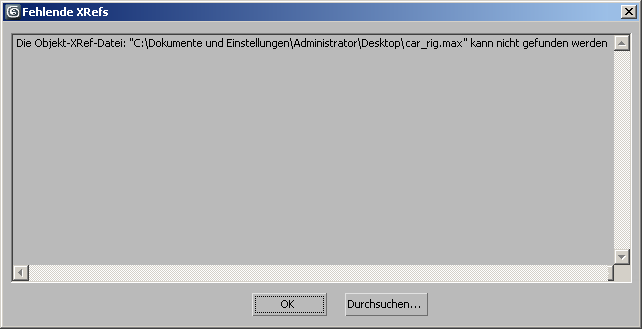

Dialogfeld Fehlende XRef-Pfade
Wenn Sie eine Szene mit XRefs laden oder rendern, der ursprünglich festgelegte Pfad des XRef-Objekts jedoch nicht gefunden werden kann, oder wenn der Name des XRef-Objekts nicht mit dem Objektnamen in der Quelldatei übereinstimmt, erhalten Sie eine entsprechende Warnmeldung.
Die Warnung entspricht dem Dialogfeld für fehlende Bitmaps und bietet zwei Optionen:
OK
Ermöglicht das Öffnen der Datei. Für die referenzierte Szene stehen Platzhalter, sie selbst ist jedoch nicht in der Szene vorhanden.
Durchsuchen
Zeigt das Dialogfeld "XRef-Pfade konfigurieren" an, wo Sie den gewünschten Dateipfad festlegen können. Hier können Sie die Pfade, unter denen 3ds Max nach fehlenden Dateien suchen soll, ändern, löschen, hinzufügen und in der Liste nach oben oder unten verschieben.
Diese Registerkarte ähnelt der unter "Anpassen" "Benutzerpfade konfigurieren" "XRefs".
Wenn dieses Problem beim Rendern im Netzwerk auftritt, wird das Dialogfeld nicht angezeigt; die Fehler werden jedoch in die Protokolldatei geschrieben.
