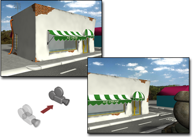

Kamera-Truck
Bei einer Zielkamera verschiebt das Ziehen mit der Maus die Kamera und das Ziel parallel zur Kameraansicht.
Diese Schaltfläche wird anstelle der Schaltfläche "Pan" eingeblendet, wenn ein Kamera-Ansichtsfenster aktiv ist.
So wenden Sie "Truck" auf eine Kamera an
Wenn die Schaltfläche aktiviert ist, wird sie hervorgehoben.
Die Kamera und das jeweilige Ziel werden parallel zur Ansichtsebene verschoben, die sich senkrecht zur Sichtlinie der Kamera befindet.
