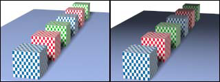

In der Realität nimmt die Intensität von Licht mit zunehmendem Abstand ab. Weit von der Lichtquelle entfernte Objekte erscheinen dunkler als Objekte in der Nähe der Lichtquelle. Dieser Effekt wird als Lichtabnahme bezeichnet.
Rechts ein mit Lichtabnahme gerendertes Bild.
In der Natur nimmt das Licht in inversem quadratischen Verhältnis ab; das heißt, seine Intensität wird proportional zum Quadrat der Entfernung von der Lichtquelle schwächer. Die Lichtabnahme ist in der Regel noch stärker, wenn das Licht durch kleine Partikel in der Atmosphäre absorbiert wird, vor allem, wenn Wolken oder Nebel vorhanden sind.
Die Lichtabnahme erfolgt bei fotometrischen Lichtquellen immer in der Rate des umgekehrten Quadrats. Dies ist einer der Gründe, warum es bei Szenen mit einer Radiositäts-Lösung wichtig ist, reale Maße und Einheiten zu verwenden.
