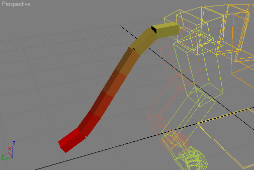

In CAT sind Schwänze schlicht gesagt lange Bone-Ketten mit einigen integrierten Spezialfunktionen, die sie als Schwanz brauchbar machen.
Schwänze sind der Wirbelsäule ähnlich, münden jedoch nicht in einen zusätzlichen Hub und verfügen über keine zusätzlichen Steuerelemente. Ein an einem Kopf befestigter Schwanz könnte auch als Dreadlock, Pferdeschwanz, Horn o. ä. dienen.
Schwänze können 1 bis 100 Verknüpfungen besitzen. Die Schwanzsteifigkeit wird über das Schwanzsteifigkeitsdiagramm bearbeitet.
