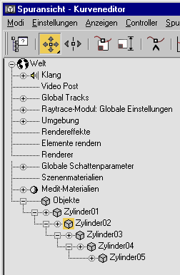

Anzeige der hierarchischen Beziehungen in der Controller-Liste
Ein Kästchen mit einem Pluszeichen zeigt an, dass das Objekt weitere, kollabierte Untereinträge enthält, während ein Kästchen mit einem Minuszeichen angibt, dass die Untereinträge des entsprechenden Objekts bereits erweitert wurden. Durch Klicken auf das Pluszeichen können Sie sich die zugehörigen Untereinträge anzeigen lassen. Wenn Sie auf das Minuszeichen klicken, werden die untergeordneten Objekte des jeweiligen Objekts ausgeblendet.

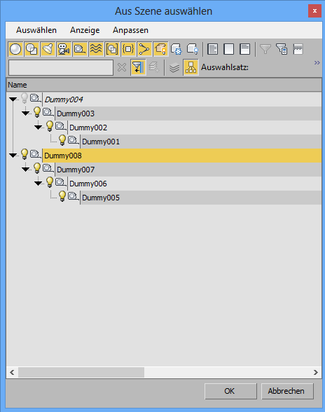

Nehmen Sie als Beispiel die unten angezeigte asymmetrische Hierarchie von Dummy-Helferobjekten:
![]() Hierarchie im Dialogfeld "Aus Szene auswählen" |
![]() Hierarchie im Ansichtsfenster (Zahlen hinzugefügt) |
Auf dem Ansichtsfensterbild kann es den Anschein haben, dass die Dummy-Objekte 06, 08 und 02 jeweils auf gleicher Ebene sind. Die Einrichtung ist jedoch komplizierter, da die Dummy-Objekte 02 und 08 direkte untergeordnete Objekte von Dummy03 sind, während Dummy 06ein direkt untergeordnetes Objekt von Dummy05 ist, das sich auf derselben Hierarchieebene wie Dummy03 befindet:
