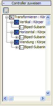

Im Rollout "Controller zuweisen" werden einzelnen Objekten verschiedene Transformationscontroller zugewiesen. Sie können Controller auch in der Spuransicht zuweisen. Animations-Controller sind Plug-In-Module, die alle Animationsaufgaben in 3ds Max übernehmen. Eine vollständige Liste der verfügbaren Animations-Controller finden Sie unter Animations-Controller.
Zeigt eine Liste von auswählbaren Controllern für eine ausgewählte Spur an.
Wenn Controller hinzugefügt wurden, klicken Sie in der Liste mit der rechten Maustaste auf den Eintrag "Biped-Subanimation", und wählen Sie "Eigenschaften" um das Dialogfeld "Subanimationen" anzuzeigen.
