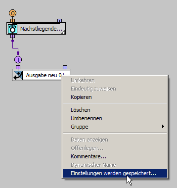

"Optionen"
"Einstellungen speichern". Durch Bearbeiten der INI-Datei.

Um weitere Parameter zu überschreiben, gehen Sie wie folgt vor:
"Aktivieren" aktiviert ist. Wenn Sie beispielsweise die Einstellung "Datenoperator"
"Autom. Aktualisierung" als Vorgabe definieren, fügen Sie diese Zeile im DefaultSettings-Block hinzu:

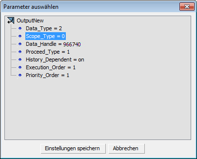

Für einen ADM-Unteroperator ist eine andere Methode erforderlich:
Beachten Sie, dass sich die Beschriftung der aufgeführten Parameter von der UI des Unteroperators unterscheiden kann. Das liegt daran, dass ein Unteroperator je nach den ausgewählten Parametern ein komplexes System des Ausblendens und Aktivierens unterschiedlicher UI-Konfigurationen besitzen kann. Das Dialogfeld "Parameter auswählen" listet alle verfügbaren Parameter zum Überschreiben auf. Um sicherzustellen, dass Sie den richtigen Parameter überschreiben, ändern Sie den Parameterwert in der Unteroperator-UI, und überprüfen Sie, ob der Wert auch im Dialogfeld "Parameter auswählen" geändert wurde.
