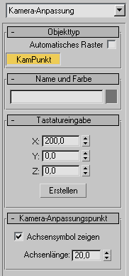

Wenn Sie auf "KamPunkt" klicken, werden die Rollouts "Tastatureingabe" und "Kamera-Anpassungspunkt" angezeigt, mit denen Sie die KamPunkte erstellen und benennen können.

Hier können Sie das Kamerapunktobjekt vor dem Erstellen benennen. Wenn Sie es nach seiner Erstellung benennen möchten, können Sie den Namen in der Modifikatorgruppe ändern.
Hier können Sie die X-, Y- und Z-Koordinaten eingeben, an denen ein KamPunkt-Objekt eingefügt wird. Die Werte in den Feldern werden in den derzeit eingestellten Einheiten angezeigt.
Fügt in der Szene ein KamPunkt-Objekt ein.
Bestimmt, ob mit dem KamPunkt-Objekt auch ein Achsensymbol angezeigt wird. Vorgabe = Aktiviert.
Steuert die Länge des Achsensymbols. Wenn die Option "Achsensymbol zeigen" aktiviert ist, können Sie sehen, wie sich beim Ändern der Zahlenauswahlfelder im Ansichtsfenster die Länge des Achsensymbols verändert. Wenn die Option "Achsensymbol zeigen" nicht aktiviert ist, können Sie zwar den Wert des Parameters "Achsenlänge" ändern, aber das Achsensymbol wird nicht angezeigt.
