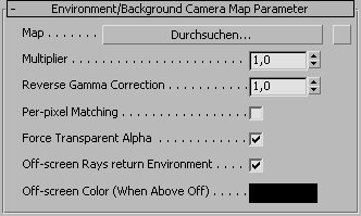

Klicken Sie auf die Schaltfläche "Durchsuchen", um eine Bitmap-Datei mit dem Hintergrundbild anzugeben. Wahlweise können Sie auch auf die Map-Schaltfläche klicken, um ein Prozedur-Map anzugeben.
Ein Multiplikator für das Hintergrundbild.
Wendet die inverse Gamma-Korrektur auf die Textur an.
Erstellt eine Pixel-weise Übereinstimmung zwischen dem Bild und dem Hintergrund. Dabei wird das Map-Pixel unten links genau mit dem gerenderten Pixel unten links in Übereinstimmung gebracht. Wenn die Pixelgröße des Map sich von der Pixelgröße der Renderausgabe unterscheidet, gibt der Renderer eine Warnung aus. Das Bild wird jedoch trotzdem gerendert und ggf. zugeschnitten oder ausgefüllt.
Wenn diese Option aktiviert ist, wird der Alpha-Wert des Hintergrunds auf 0 gesetzt. Wenn diese Option deaktiviert ist, verwendet mental ray den tatsächlichen Alpha-Wert aus dem Bitmap-Bild oder dem Prozedur-Map. Wenn die Datei keine Alpha-Daten enthält, werden opake Alpha-Werte ausgegeben, wenn diese Option deaktiviert ist.
Wenn diese Option aktiviert ist, wird die Szenenumgebung für Punkte außerhalb des Bildschirms verwendet.
Weil der Shader Punkte, z. B. in Reflexionen, in den Bildschirmbereich zurück transformiert, ist es möglich, dass Teile der Oberfläche Punkte reflektieren, die sich nicht auf dem Bildschirm befinden. Weil das projizierte Map nur Daten für Punkte auf dem Bildschirm enthält, ermöglicht diese Option eine angemessene Alternative für Punkte außerhalb des Bildschirmbereichs.
Definiert die Farbe der Punkte außerhalb des Bildschirmbereichs, wenn "Off-Screen Rays Return Environment" (siehe vorherige Beschreibung) deaktiviert ist.
