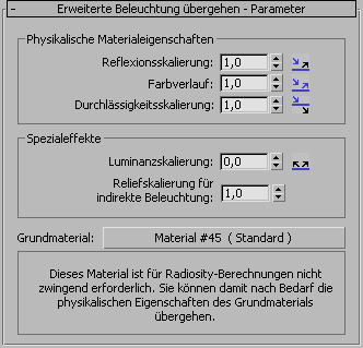

Benutzeroberfläche
Bereich "Physikalische Materialeigenschaften"
Diese Parameter steuern direkt die Eigenschaften des Grundmaterials zur erweiterten Beleuchtung.
Warnung: Sie können ohne Weiteres die Vorgabeskalierung senken, aber wenn Sie sie für einen dieser Parameter erhöhen, könnten die Farben dadurch "verwaschen" wirken: Bei einer zu starken Skalierung werden sie als reines Weiß gerendert und wirken überbelichtet.
- Reflexionsskalierung
- Erhöht oder senkt den vom Material reflektierten Energiebetrag. Vorgabe = 1,0.
"Reflexionsskalierung" erhöht oder senkt die Energie von reflektierten Strahlen.
Tipp: Die Selbstillumination erhöhen Sie nicht mit diesem Steuerelement, sondern in der Gruppe Spezialeffekte mit der Option Luminanzskalierung.
- Farbverlauf
- Erhöht oder senkt die Sättigung der reflektierten Farbe. Vorgabe = 1,0.
"Farbverlauf" erhöht oder senkt die Sättigung der reflektierten Farbe.
- Durchlässigkeitsskalierung
- Erhöht oder senkt den vom Material durchgelassenen Energiebetrag. Vorgabe = 1,0.
"Durchlässigkeitsskalierung" erhöht oder senkt die Energie von durchgelassenen Strahlen.
Anmerkung: Dieser Parameter wirkt sich nur auf Radiosität aus. Er hat keine Auswirkungen auf Licht-Tracer.
Bereich "Spezialeffekte"
Diese Parameter beziehen sich auf bestimmte Komponenten des Grundmaterials.
- Luminanzskalierung (cd/m^2)
- Ist der Wert größer als 0, wird die Selbstilluminationskomponente des Grundmaterials skaliert. Verwenden Sie diesen Parameter, wenn die Energie von selbstilluminierten Objekten bei der Radiositäts- oder Licht-Tracer-Lösung berücksichtigt werden soll. Der Wert kann nicht negativ sein. Vorgabe = 0,0.
In der Regel ergibt ein Wert von 500 oder höher ein gutes Ergebnis.
- Reliefskalierung für indirekte Beleuchtung
- Skaliert den Effekt des Relief-Maps des Grundmaterials in Flächen, die von indirektem Licht beleuchtet werden. Wenn dieser Wert null ist, wirken sich Relief-Maps nicht auf indirekt beleuchtete Bereiche aus. Dieser Wert wirkt sich nicht auf den Relief-Betrag in Bereichen aus, in denen das Grundmaterial direkt beleuchtet ist. Der Wert kann nicht negativ sein. Vorgabe = 1,0.
Tipp: Dieser Parameter ist nützlich, da indirektes Relief-Mapping simuliert wird und nicht immer genau ist. Mit "Reliefskalierung für indirekte Beleuchtung" können Sie die Wirkung explizit anpassen.
- Grundmaterial
- Klicken Sie zum Auswählen oder Bearbeiten des Grundmaterials. Sie können das Grundmaterial auch durch einen anderen Materialtyp ersetzen.
