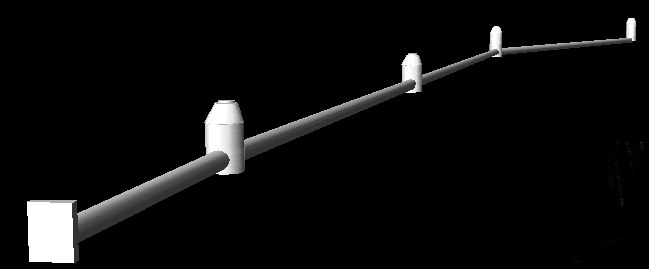

In Civil View wird ein Rohrleitungsnetz von einer offenen Gruppe zugehöriger Rohr- bzw. Schacht-/Bauwerkkomponenten dargestellt. Diese Gruppen werden standardmäßig offen gelassen, sodass Sie einzelne Komponenten innerhalb eines Rohrleitungsnetzes auswählen und bearbeiten können, wenn Sie möchten. Sie können jede importierte Rohrleitungsnetzgruppe jedoch auch manuell schließen.

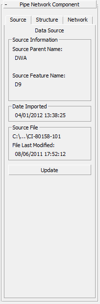

Zeigt Quellinformationen zur ausgewählten Rohrleitungsnetzschacht-/-bauwerk- oder Rohrkomponente an.
Das Datum und die Uhrzeit, zu denen dieses übergeordnete Rohrleitungsnetz aus den angegebenen Quelldateidaten erstellt wurde.
Wenn dieses Datum nach dem Datum liegt, an dem das Objekt importiert wurde, bedeutet dies, dass das ausgewählte Rohrleitungsnetz nicht mit Ihren aktuellen Quellkonstruktionsdaten synchron ist.
Dieser Wert ist leer, wenn die Quelldatei nicht gefunden werden kann.
Weitere Informationen finden Sie unter Aktualisieren von Civil View-Objekten.

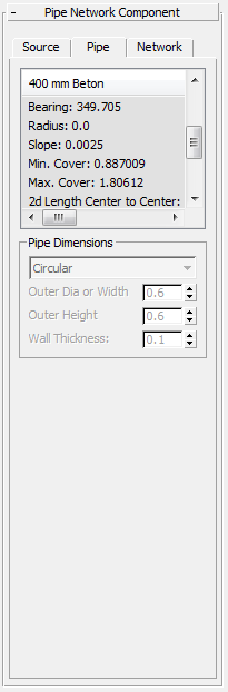

Wird angezeigt, wenn Sie eine Rohrkomponente auswählen. Zeigt Größen- und Attributdaten für die ausgewählte Rohrkomponente an.

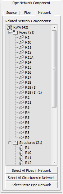

Bietet eine Übersicht über zugehörige Rohr- und Schacht-/Bauwerkkomponenten, die Teil des ausgewählten Rohrleitungsnetzes sind.
