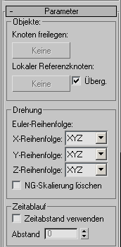

Rollout "Parameter" auf die Schaltfläche "Knoten freilegen" (Vorgabebeschriftung: "Keine") und wählen Sie das Objekt aus, dessen Transformationswerte Sie freilegen möchten. Der Name des Objekts wird auf der Schaltfläche angezeigt, und seine Transformationswerte werden in den Feldern auf dem Rollout "Werte freilegen" angezeigt.
Diese Option wird von den Parametern "Lokale Euler-Winkel", "Entfernung zu Referenz" und "Winkel" verwendet. Wenn das Objekt kein übergeordnetes Objekt besitzt und kein lokales Referenzknotenobjekt angegeben wird, verwenden diese Felder die Mitte des Weltkoordinatensystems (0,0,0) als Referenzknoten.
Dadurch wird der Transformationsname unter Verwendung der MAXScript-Schreibweise in den Kopierpuffer kopiert.
Ein Beispielergebnis dafür ist: „$ExposeTransform01.localPositionX“. 3ds Max interpretiert dies als die lokale Position des Objekts Knoten freilegen auf der X-Achse.
Mit diesen Einstellungen können Sie den freigelegten Knoten, ein anderes Referenzobjekt als das übergeordnete Objekt sowie Rotations- und Zeitablaufparameter festlegen.
Das Objekt, aus dem die Werte generiert werden. Klicken Sie auf die Schaltfläche, und wählen Sie dann das gewünschte Objekt aus. Daraufhin wird der Name des Objekts auf der Schaltfläche angezeigt.
Das Objekt, aus dessen Beziehung zum Knotenobjekt lokale Daten für Rotation, Entfernung und Winkel generiert werden. Klicken Sie auf die Schaltfläche, und wählen Sie dann das gewünschte Objekt aus. Nur verfügbar, wenn die Option "Übergeordnetes Objekt" deaktiviert ist.
Als Vorgabe ist dies das übergeordnete Objekt, Sie können jedoch "Übergeordnetes Objekt" deaktivieren und dann ein anderes Objekt angeben.
Wenn diese Option aktiviert ist, wird der lokale Referenzknoten automatisch auf das übergeordnete Objekt eingestellt. Wenn er deaktiviert ist, können Sie ein Objekt wählen, anhand dessen die lokalen Daten generiert werden können. Vorgabe = Aktiviert.
Diese drei Einstellungen bestimmen die Reihenfolge, in der der Helfer zum Freilegen von Transformationen nach einer Euler-Rotation sucht.
Dieser Parameter korrigiert Anomalien, die auftreten können, wenn ein lokaler Rotationswert in Relation zu anderen Rotationswerten generiert wird. Wenn zum Beispiel die Z-Reihenfolge auf XYZ eingestellt ist, wird der Z-Wert in Bezug auf X und dann auf Y generiert. Oder wenn die X-Reihenfolge auf ZXY eingestellt ist, wird der Z-Wert unabhängig von X- und Y-Rotationen direkt in Bezug auf das übergeordnete Objekt generiert.
Wenn diese Option aktiviert ist, wird jegliche ungleichmäßige Skalierung, die die Rotationsdaten beeinflussen könnte, entfernt. Ungleichmäßige Skalierungen werden nicht aus dem Objekt, sondern nur aus den generierten Werten entfernt.
Wenn diese Option aktiviert ist, können Sie ein anderes als das aktuelle Frame angeben, von dem Sie Daten sammeln möchten. Der Abstandswert wird dem aktuellen Frame hinzugefügt, um ableiten zu können, von welchem Frame die Daten gesammelt werden.
Wenn beispielsweise das aktuelle Frame 20 ist und Sie Daten von Frame 15 sammeln möchten, aktivieren Sie "Zeitabstand verwenden" und setzen Sie "Abstand" auf "-5".

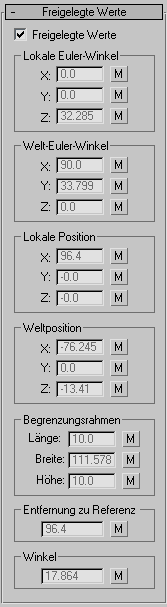

In diesem Rollout sind Werteanzeigen aller Transformationswerte des Knotenobjekts verfügbar. Jeder Wert ist mit einer Schaltfläche "M" gekennzeichnet; klicken Sie auf diese Schaltfläche, um das MAXScript mit dem zugehörigen Wert in die Zwischenablage zu kopieren und anschließend in ein Skript einzufügen.
Wenn diese Option aktiviert ist, werden Transformationswerte des Knotenobjekts in diesem Rollout angezeigt und aktualisiert, sobald sich der Wert ändert. Ist diese Option deaktiviert, werden die Werte nicht angezeigt; die Schaltflächen "M" arbeiten jedoch normal weiter.
Rotationswerte in Bezug auf das übergeordnete Objekt oder das lokale Referenzknotenobjekt.
Rotationswerte im Weltkoordinatensystem.
Positionswerte in Bezug auf das lokale Koordinatensystem des Knotenobjekts.
Positionswerte im Weltkoordinatensystem.
Die maximalen Abmessungen des Objekts.
Der Abstand zwischen dem Knotenobjekt und dessen übergeordnetem Objekt oder dem angegebenen lokalen Referenzknotenobjekt. Wenn keines der Objekte existiert, wird der Abstand zur Weltmitte mit "0,0,0" angezeigt.
Der Winkel zwischen dem Knotenobjekt und dessen übergeordnetem Objekt oder dem angegebenen lokalen Referenzknotenobjekt.
