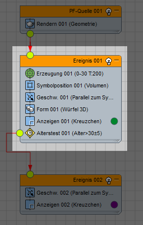

Ein Erzeugungsereignis ist eine spezielle Art von lokalem Ereignis, das immer am Anfang eines Partikelflusses unmittelbar nach dem globalen Ereignis steht. Es enthält als erste Aktion den Operator "Erzeugung" oder den Operator "Erzeugungsskript". Ein Erzeugungsereignis kann eine beliebige Anzahl von zusätzlichen Aktionen enthalten, auf die eine beliebige Anzahl von zusätzlichen Ereignissen folgen können.
Erzeugungsereignis (markiert)
