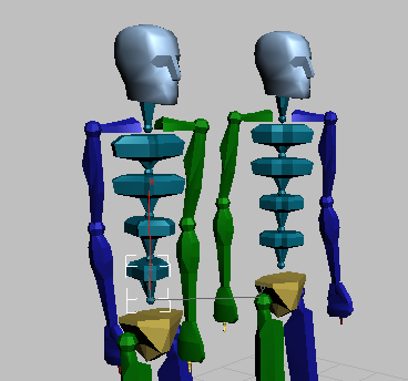

Wenn Sie den Modus "Verknüpfungen verdrehen" (im Rollout "Verknüpfungen biegen") aktivieren, und eine Drehung in lokaler X-Richtung auf ein Kettenglied anwenden, wird der Rest der Kette entsprechend ebenfalls verdreht. Die restlichen Achsen (Y und Z) werden von dieser Drehung nicht beeinflusst.
"Verknüpfungen verdrehen" aktiviert (links) und "Verknüpfungen verdrehen" deaktiviert (rechts)
