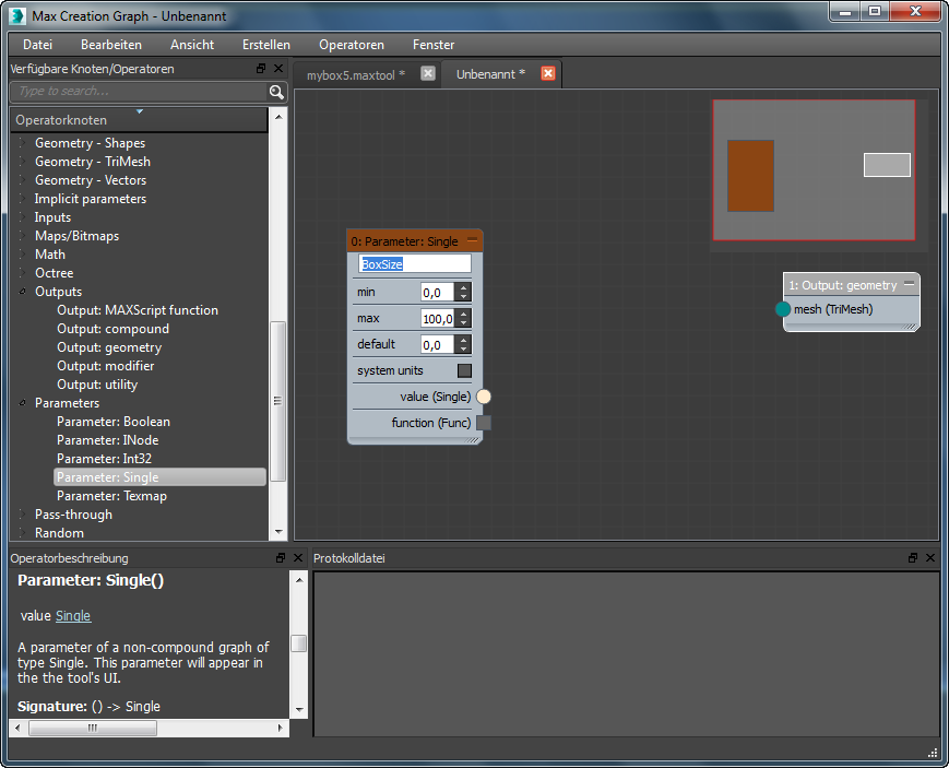

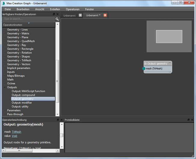

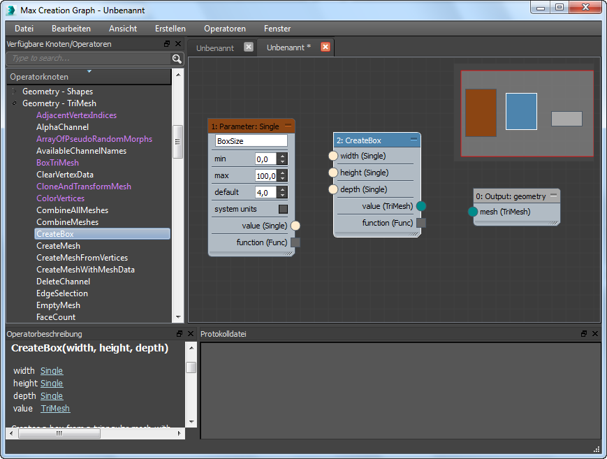

  1. Öffnen Sie den Diagramm-Editor: Klicken Sie in der Menüleiste auf das Menü Skripterstellung, um es zu öffnen, und wählen Sie dann Max Creation Graph öffnen. (Wenn Sie mit erweiterten Menüs arbeiten, befindet sich diese Funktion im Menü Skript.)
    Sie starten das Diagramm am Ende, mit dem Knoten, der die Geometrie generiert, die wiederum das Diagramm definiert.
  2. Führen Sie in der Liste "Verfügbare Knoten/Operatoren" auf der linken Seite des Editor-Fensters einen Bildlauf zur Ausgabekategorie aus, erweitern Sie sie und ziehen Sie eine Ausgabe: Geometrieknoten in das Diagrammfenster, in der Nähe der rechten Seite.
    Dieser Knoten generiert das Ergebnis des Rests des Diagramms. Diagramme fließen in der Regel von links nach rechts.
    Als Nächstes fügen Sie den ersten Knoten ins Diagramm hinzu.

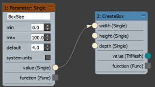

  3. Erweitern Sie die Parameterkategorie in der Liste "Verfügbare Knoten/Operatoren" und ziehen Sie einen Parameter: einzelner Knoten in das Diagrammfenster, in der Nähe der linken Seite. Doppelklicken Sie auf das Textfeld (gegenwärtig mit der Bezeichnung "Name"), ändern Sie den Text zu BoxSize und drücken Sie die Eingabetaste.
    Die Parameter werden in der Benutzeroberfläche des Ausgabediagramms angezeigt (in diesem Fall mit der Bezeichnung BoxSize). Somit haben Personen, die Ihr Diagramm verwenden, die Möglichkeit Werten in der Benutzeroberfläche einzugeben. Der Parameter: Mit einem einzelnen Knoten kann der Benutzer eine Gleitkommazahl mit einfacher Genauigkeit festlegen, d. h. einen Dezimalbruch. Als Ersteller des Diagramms können Sie auch die Benutzereingabe auf einen bestimmten Bereich an Werten eingrenzen und einen Vorgabewert eingeben.
    Sie könnten den Vorgabewert 0,0 beibehalten, aber es ist sinnvoller, eine Startgröße zu verwenden, die ein sichtbares Objekt erstellt.
  4. Geben Sie in das Feld "Vorgabe" den Wert 4,0 ein. Behalten Sie die Min.- und Max.-Vorgabewerte von 0.0 und 100.0 bei.
    Jetzt haben Sie den Anfang und das Ende des Diagramms, was die Eingabe bzw. die Ausgabe darstellt. Sie müssen jetzt nur noch einen Verarbeitungsknoten hinzufügen und die Knoten vernetzen, um ein Diagramm zu erstellen.

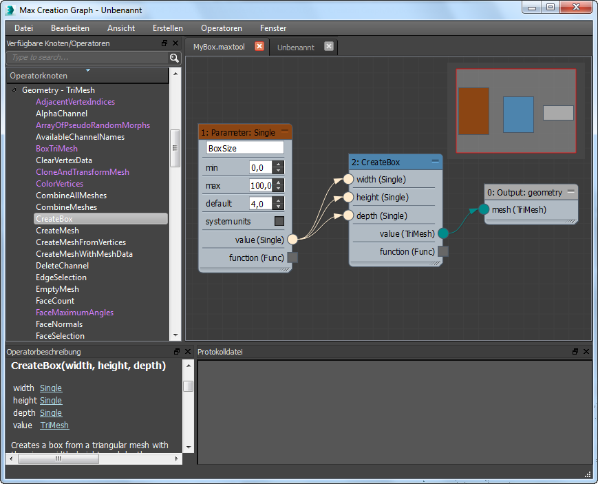

  5. Erweitern Sie die Kategorie "Geometrie – TriMesh" und ziehen Sie einen CreateBox-Knoten in die Ansicht. Platzieren Sie ihn zwischen zwei vorhandenen Knoten.
    Der CreateBox-Knoten verwendet drei Gleitkommawerte als Eingaben und gibt ein quaderförmiges TriMesh-Objekt (dreieckbasiertes Netz) aus. Es hat drei beigefarbige Eingabeverbindungen auf der linken Seite, für die drei Abmessungen des Quaders, und eine einzelne blaugrünfarbige Ausgabeverbindung auf der rechten Seite. Beachten Sie, dass die Farbe des Parameters: Ausgabeverbindung des einzelnen Knotens der der Eingabeverbindungen von CreateBox entspricht, wodurch angezeigt wird, dass die Verbindungen den gleichen Datentyp verwenden. Dasselbe gilt für die Ausgabeverbindung von CreateBox und die Ausgabe: Eingabeverbindung des Geometrieknotens.
  6. Ziehen Sie zwischen dem Parameter: Ausgabeverbindung des einzelnen Knotens mit dem Wert (Einzel) und der Breite-Eingabeverbindung (Einzel) des CreateBox-Knotens. Es spielt keine Rolle, in welche Richtung Sie ziehen.
    Das Ergebnis ist eine Vernetzung vom ersten Knoten zum zweiten. Die Vernetzung verwendet die Farben der Verbindungen, zwischen denen vernetzt wurde, und der Pfeil auf der Vernetzung gibt die Richtung des Datenflusses an.
  7. Vernetzten Sie das Parameter in ähnlicher Weise: Verbindung mit einzelnem Wert (Einzel) der Höhe-Eingabeverbindung (Einzel) und Tiefe-Eingabeverbindung (Einzel) des CreateBox-Knotens.
    Das Ergebnis sind drei Vernetzungen, die vom Parameter wegführen: von der Einzelausgabe des einzelnen Knotens zu jeder der drei Eingaben des CreateBox-Knotens. Dies bedeutet, dass der eine Wert aus dem Parameter: einzelner Knoten für alle drei Abmessungen des Quaders verwendet wird, wodurch ein Würfel erstellt wird. Wenn Sie unterschiedliche Werte verwenden möchten, können Sie zwei Parameter: einzelne Knoten hinzufügen und diese separat mit den Eingaben des CreateBox-Knotens vernetzen.
    Im nächsten Schritt wandeln Sie die durch den CreateBox-Knoten erstellten Rohdaten in einen Geometrieknoten um, mit dem 3ds Max arbeiten kann.
  8. Vernetzen Sie die Ausgabeverbindung des Werts (TriMesh) des CreateBox-Knotens mit der Eingabe des Netzes (TriMesh) der Ausgabe: Geometrieknoten.

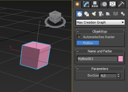

  11. Wenn Sie ein Geometriediagramm erfolgreich auswerten, wird dessen Ausgabe vorgabemäßig in der Max Creation Graph-Kategorie der Erstellungsgruppe angezeigt. Navigieren Sie zu der Erstellungspalette, öffnen Sie die Dropdown-Liste und wählen Sie "Max Creation Graph". Klicken Sie anschließend im Rollout "Objekttyp" auf die Schaltfläche "MyBox".
    Das Rollout "Parameter" wird in der Erstellungspalette angezeigt, mit einem einzelnen BoxSize-Parameter. Der Vorgabewert beträgt 4,0, was einen kleinen Quader erstellt.
    1. Klicken Sie in einem Ansichtsfenster, um einen Quader hinzuzufügen, und passen Sie dann den BoxSize-Parameterwert an, um die Quadergröße zu ändern.

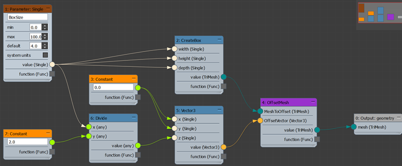

    Im vorherigen Verfahren haben Sie gelernt, wie Sie ein Diagramm entwerfen, das einen größenveränderbaren Würfel erstellt. Sie haben vielleicht bemerkt, dass, im Gegensatz zum Standard-Quadergrundkörper, sich der Prozedural-Inhalts-Quader nicht auf dem Grundraster befindet, sondern darauf vertikal zentriert ist, sodass eine Hälfte oberhalb des Rasters und die andere Hälfte unterhalb ist. Im nächsten Schritt fügen Sie eine Logik hinzu, um den Erstellungsvorgang des Standard-Quadergrundkörpers genauer zu replizieren, und erstellen ein Objekt, das sich auf dem Raster anstatt darin befindet.
  1. Fahren Sie mit dem vorherigen Verfahren fort oder öffnen Sie das Diagramm MyBox.maxtool, das Sie zuvor gespeichert haben.

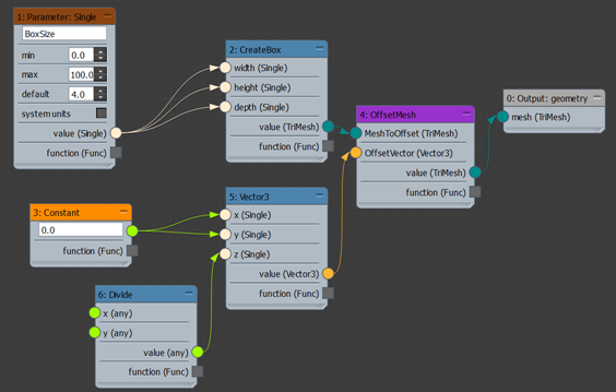

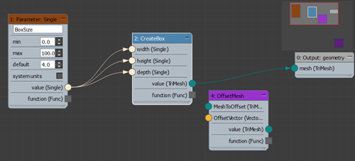

    Eine Möglichkeit, den Quader neu zu positionieren, ist die Verwendung eines Versatztypen-Knotens.
  2. Erweitern Sie in der Liste Operatorknoten auf der linken Seite des Editor-Fensters die Geometrie: TriMesh-Kategorie, falls erforderlich, und ziehen Sie den OffsetMesh-Knoten in das Diagramm. Positionieren Sie ihn zwischen der CreateBox und Ausgabe: Geometrieknoten.
    Verwenden Sie diesen Knoten, um das Netz auf der Z-Achse (vertikal) neu zu positionieren.
    Tipp: Ein Verbund ist ein spezieller Knotentyp, der ein MCG-Diagramm enthält. Er ist durch violette Farbe in der Liste "Operatorknoten" und in der Kopfzeile des Verbundknotens gekennzeichnet. Um die Zusammensetzung des Verbundknotens anzuzeigen, klicken Sie mit der rechten Maustaste auf den Knoten im Diagramm oder in der Liste "Operatorknoten" und wählen Sie "Zusammengesetztes Objekt in neuer Registerkarte öffnen".
    Verbunde können auch verschachtelt sein. Das OffsetMesh-Diagramm enthält einen anderen Verbund: DeformMeshPoints.

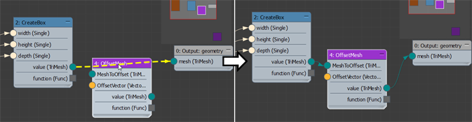

    An diesem Punkt könnten Sie den OffsetMesh-Knoten mit der CreateBox und Ausgabe: Geometrieknoten in zwei verschiedenen Aktionen vernetzen, verwenden Sie stattdessen jedoch einen Tastaturkurzbefehl.
  3. Halten Sie die Strg-Taste gedrückt und ziehen Sie dann den OffsetMesh-Knoten zur Vernetzung zwischen der Ausgabe des CreateBox-Knotens und der Ausgabe: Eingabe des Geometrieknotens. Wenn sich die Vernetzung zu einer gestrichelten gelben Linie ändert, legen Sie den Knoten ab und lassen Sie die Strg-Taste los.
    MCG fügt automatisch den neuen Knoten zwischen den zwei bereits vorhandenen ein, mit den richtigen TriMesh-Verbindungstypen auf beiden Seiten.
    Die andere OffsetMesh-Knoten-Eingabe (orangefarbene Verbindung) ist OffsetVector, mit dem Sie den Objektversatz in drei Abmessungen angeben können, was einen Vector3-Eingabetyp erfordert. Im nächsten Schritt verwenden Sie eine praktische Funktion, um einen entsprechenden Knoten hinzuzufügen, ohne ihn in der Liste "Operatorknoten" zu suchen.

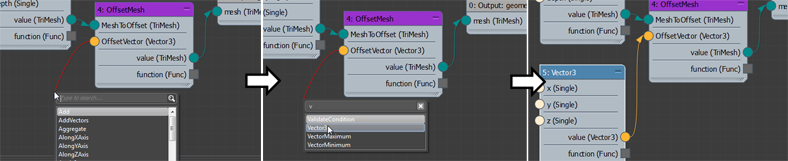

  4. Ziehen Sie von der orangefarbenen OffsetVector-Verbindung auf der linken Seite des OffsetMesh-Knotens zu einer leeren Stelle im Diagramm-Editor und lassen Sie die Maustaste los.
    Eine kleine Suchliste wird neben dem Mauszeiger geöffnet, mit einer Liste der Knoten, die Ausgabeverbindungen enthalten, die kompatibel mit dem Vector3-Eingabe-Verbindungstyp sind. Die meisten weisen Ausgabetypen "Beliebig" auf, was kompatibel mit den meisten anderen Typen ist. In diesem Fall verwenden wir eine Verbindung, die direkt mit der Vector3-Eingabe kompatibel ist.
  5. Geben Sie über die Tastatur V ein (Groß- und Kleinschreibung muss nicht beachtet werden).
    MCG grenzt die verfügbaren Optionen auf die Knoten ein, die mit "V" beginnen.
  6. Klicken Sie in der Liste auf den Vector3-Knoten.
    Der neue Vector3-Knoten wird im Diagramm angezeigt, vernetzt mit der OffsetVector-Verbindung des OffsetMesh-Knotens.

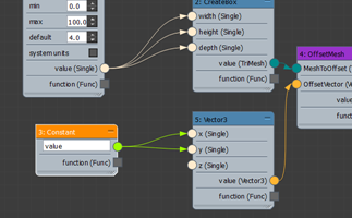

    Als Nächstes stellen Sie Werteeingaben für den Vector3-Knoten bereit. Sie versetzen nur die Position der Z-Achse, sodass Sie ganz einfach X und Y auf 0 setzen können.
  7. Erweitern Sie in der Liste "Operatorknoten" die Konstanten-Kategorie und ziehen Sie einen konstanten Knoten in das Diagramm auf der linken Seite des Vector3-Knotens. Vernetzen Sie dessen Wertausgabeverbindung mit den X- und Y-Eingaben des Vector3-Knotens.
    Anmerkung: Ein konstanter Knoten gibt wie ein Parameterknoten eine Werteingabe in das Diagramm ein. Der Unterschied besteht darin, dass mit einem konstanten Knoten die Einstellung für den Wert nicht sofort für den Benutzer des Diagramms zur Verfügung steht, nur für den Autor.
    Zudem wird die Ausgabeverbindung des konstanten Knotens grün dargestellt, was darauf hinweißt, dass es sich um den Typ Any handelt. Das heißt, dass jeder numerische Wert ausgegeben werden kann (Ganzzahl, Gleitkommazahl usw.) und er mit allen Eingabeverbindungen, die die Eingabe numerischer Werte erfordern, kompatibel ist.
  8. Legen Sie das Wertfeld des konstanten Knotens auf 0,0 fest.
    Wichtig: Durch die Eingabe des Werts als ein Dezimalbruch wird MCG informiert, dass diese Zahl als Gleitkomma zu behandeln ist, nicht als Ganzzahl, was der Fall wäre, wenn Sie einfach nur 0 angeben.

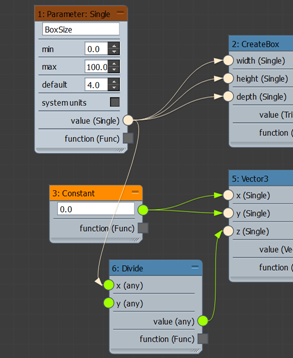

    Als Nächstes verwenden Sie eine einfache Berechnung zum Angeben des Z-Werts. Vorgabemäßig befindet sich der Quader in der Mitte des Grundrasters, sodass Sie ihn um die Hälfte der Höhe anheben können. Sie berechnen den Versatz mit Unterteilung mithilfe eines arithmetischen Knotens.
  9. Verwenden Sie eine beliebige Methode, die Sie anwenden können, um den Divide-Knoten zum Diagramm hinzuzufügen (befindet sich in der Mathematik-Kategorie). Positionieren Sie ihn auf der linken Seite des Vector3-Knotens und vernetzen Sie seine Wertausgabe mit der Z-Eingabe des Vector3-Knotens.
    Divide verfügt über zwei Eingabetypen "Beliebig": X ist der Zähler und Y der Nenner. In anderen Worten: Die Ausgabe von Divide ist die X-Eingabe geteilt durch die Y-Eingabe. Sie haben bereits den Zähler: BoxSize.
  10. Vernetzen Sie die Wertausgabe des BoxSize-Parameterknotens mit der X-Eingabe von Divide.
    Sie benötigen einen anderen konstanten Knoten für den Nenner. Sie können diesen durch Klonen des vorhandenen konstanten Knotens erstellen.
  11. Ziehen Sie bei gedrückter Umschalttaste den konstanten Knoten etwas nach unten, wodurch ein Duplikat des Knotens erstellt wird. Legen Sie die Kopie in der Nähe des Divide-Knotens ab, ändern Sie den Wert zu 2,0 und vernetzen Sie dessen Ausgabe mit der Y-Eingabeverbindung von Divide.
    An diesem Punkt kann das Diagramm etwas unübersichtlich sein; dies ist einfach zu beheben.
  12. Klicken Sie mit der rechten Maustaste in das Diagrammfenster und wählen Sie "Layout: Alle".
    Dies richtet alle Knoten aus.
  13. Speichern Sie das Diagramm und werten Sie es aus.
    Dadurch wird das MyBox-Werkzeug im Rollout "Objekttyp" der Max Creation Graph-Kategorie ersetzt.
  14. Verwenden Sie das MyBox-Werkzeug erneut, um einen neuen Quader zu erstellen.
    Wenn Sie jetzt den BoxSize-Wert anpassen, bleibt die Unterseite des Quaders auf dem Raster.

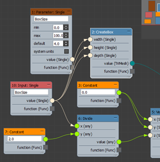

Erstellen Sie einen Verbund-Knoten:
    Anmerkung: Diese Vorgehensweise schließt sich an die vorhergehende an.
    Ein Verbund-Knoten ist ein eigenständiger Knoten, der von anderen Knoten erstellt wird. Er ist gewissermaßen eine "Black Box", dessen innere Funktionen ausgeblendet sind, vorgabemäßig, von Autoren, die diese verwenden. Nach dem Erstellen eines Verbunds können Sie Zeit sparen, indem Sie ihn in Diagrammen an der Stelle des Diagramms verwenden.
    Da ein Verbund nicht wie ein vollständiges Diagramm funktioniert, müssen zwei Knoten ersetzt werden.
    Sie beginnen, indem Sie den Parameterknoten am Anfang des Diagramms mit einem entsprechenden Eingabeknoten ersetzen. Auf diese Weise wird der Eingabewert (BoxSize) durch das Diagramm bereitgestellt, von dem der Verbund ein Teil ist, anstatt von innerhalb des Verbunds.
  1. Ziehen Sie aus der Eingaben-Kategorie eine Eingabe: einzelner Knoten zur linken Seite des Diagramms. Ändern Sie das Textfeld zu "BoxSize". Vernetzen Sie die Wertausgabe des neuen Knotens mit den drei Eingaben des CreateBox-Knotens und der X-Eingabe des Divide-Knotens.
  2. Die Vernetzung des Parameterknotens ist nun aufgehoben, sodass Sie ihn auswählen und löschen können (drücken Sie die Entf-Taste).
    Entsprechend ersetzen Sie den aktuellen Ausgabeknoten mit einem, der speziell für das Senden von Daten aus einem Verbund-Knoten vorgesehen ist.
  3. Ziehen Sie aus der Ausgaben-Kategorie eine Ausgabe: Verbund-Knoten zur rechten Seite des Diagramms. Verbinden Sie die Wertausgabe des OffsetMesh-Knotens mit der Ausgabe: Verbund-Eingabe, löschen Sie dann die Ausgabe: Geometrieknoten.

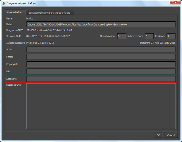

    1. Öffnen Sie im Dialogfeld "Max Creation Graph" das Menü "Bearbeiten" und wählen Sie "Diagrammeigenschaften bearbeiten" aus.
      Die Diagrammeigenschaften werden geöffnet, mit verschiedenen Feldern, die Sie zum Beschreiben des Diagramms verwenden können. Das Feld, das Sie im nächsten Schritt verwenden, ist das Feld "Kategorie", dargestellt in der folgenden Abbildung.
      Anmerkung: Mit den meisten dieser Einstellungen können verschiedene Aspekte des Diagramms einfach nachverfolgt werden, aber das Feld "Kategorie" hat eine tatsächliche, funktionale Wirkung.
  4. Geben Sie im Feld "Kategorie" den Namen der Kategorie aus der Liste "Operatorknoten" ein, in dem der Verbund angezeigt werden sollte. Für dieses Beispiel geben Sie Geometrie – TriMesh ein.
    Tipp: Sie können jede beliebige Kategorie angeben, einschließlich einer neuen. Wenn Sie keine Kategorie angeben, wird der Verbund in der Verbund-Kategorie angezeigt.

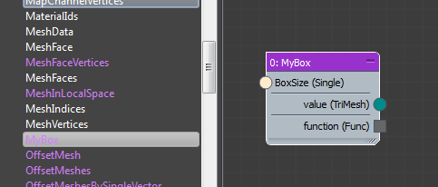

  6. Öffnen Sie das Menü "Operatoren" und wählen Sie "Operatoren neu laden" aus.
    Dadurch wird der MyBox-Operator zur Kategorie "Geometrie – TriMesh" hinzugefügt.

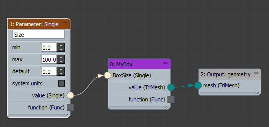

  7. In der Nähe der Oberseite des Editor-Dialogfelds klicken Sie mit der rechten Maustaste neben die MyBox.maxcompound-Registerkarte und wählen Sie Neue Ansicht erstellen aus.
    Eine neue, leere Registerkarte namens Unbenannt wird geöffnet.
  8. Erweitern Sie die Kategorie Geometrie – TriMesh und ziehen Sie den MyBox-Verbindungsknoten in die leere Ansicht.
    Die Eingabeverbindung verwendet die BoxSize-Beschriftung, die Sie in der Eingabe: einzelner Knoten eingegeben haben.
  9. Ziehen Sie aus der Kategorie "Parameter" einen Parameter: einzelner Knoten zur linken Seite des Diagramms. Ziehen Sie aus der Kategorie "Ausgaben" eine Ausgabe: Geometrieknoten zur rechten Seite des Diagramms.
  10. Ändern Sie das Textfeld im Parameter: einzelner Knoten zu Größe und vernetzen Sie die Eingabe- bzw. Ausgabeverbindungen des MyBox-Verbunds.
  11. Speichern Sie das neue Diagramm im Ordner Tools\ als SimpleBox und werten Sie es anschließen aus.
  12. Verwenden Sie die Schaltfläche "SimpleBox" im Rollout "Objekttyp" der Max Creation Graph-Kategorie, um einen neuen Quader zu erstellen.
