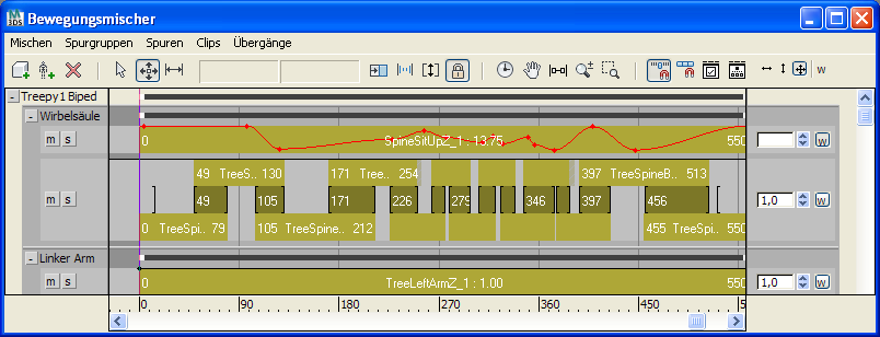

Die Gewichtungskurven der einzelnen Spuren erscheinen als dünne schwarze Linie am oberen Ende der Spur.
Sie können auf die Gewichtungskurve zugreifen, indem Sie auf die Schaltfläche "Gewichtungsmodus" am rechten Ende der Spur klicken. Durch Klicken auf "Gewichtungsmodus" im Werkzeugkasten des Bewegungsmischers wird die Bearbeitung der Gewichtungskurve für alle Spuren aktiviert. Wenn der Gewichtungsmodus aktiviert ist, können Sie nur mit der Gewichtungskurve arbeiten, nicht mit den Clips selbst.
Zum Bearbeiten der Gewichtungskurve stehen Ihnen Knoten (Punkte) auf der Kurve zur Verfügung. Clips auf Layer-Spuren haben automatisch an allen Clip-Enden einen Knoten. Übergangsspuren besitzen als Vorgabe keine Knoten.

Die Gewichtungskurve wird rot und zeigt so an, dass sie bearbeitet werden kann.
